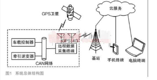

图1为系统的总体结构图,远程数据采集终端通过CAN总线采集车载控制器和牵引逆变器等部件收集的车辆运行状态数据和故障数据,同时通过板载的GPS模块采集车辆的位置数据,这些数据打包后通过4G网络发送到云端服务器供用户远程访问。

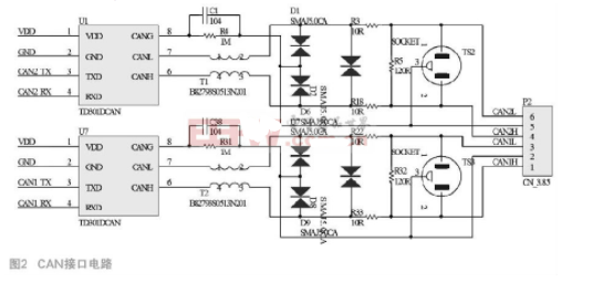

CAN总线收发模块采用广州金升阳科技有限公司的TD301DCAN,该模块是集成电源隔离、电气隔离、CAN接口和总线保护器件于一体的CAN接口隔离收发模块,隔离电压高达3000 V DC。CAN接口电路如图2所示,根据整车需要,本系统设计了双路隔离的CAN接口。

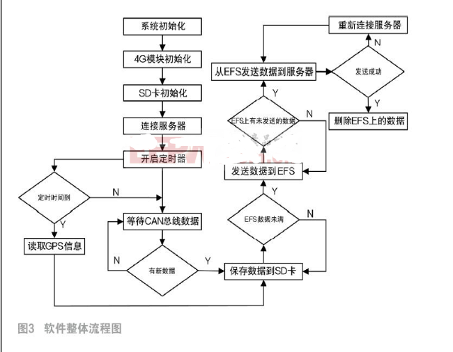

系统软件的设计主要包括CAN总线收发程序,SD卡文件存储程序,SD卡文件转发到4G模块EFS系统程序,EFS上的文件转发到服务器程序,GPS数据读取处理程序及一些逻辑控制程序。系统的总控制流程如图3所示,初始化完成后控制器开始接收CAN总线上的报文,同时将报文存储到SD卡中。当完成一个文件后系统检测EFS剩余空间,在空间够的情况下系统将SD卡中的文件发送到EFS中。系统自动检测是否已经联网,当联网成功后系统会将EFS上的数据发送到云端服务器。

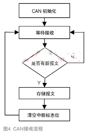

CAN总线接收程序流程如图4所示,CAN总线接口初始化后开始等待有无新的报文,当有新报文到来时,报文被存储在3级邮箱深度的FIFO中,程序通过读取FIFO输出邮箱来读取FIFO中最先收到的报文,注意在实际的情况中必须在FIFO溢出前读出至少1个报文,否则下一个报文到来将导致FIFO溢出,从而出现报文丢失。

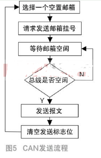

CAN总线发送程序流程如图5所示,程序选择一个空置的邮箱,将要发送的数据写入此邮箱,然后将发送中断标志置位请求发送,当总线空闲时CAN发送模块便将数据发送到总线上去,然后清空邮箱,等待下一个报文的发送。如果不止一个报文同时发送,还需比较优先级,优先级高的先发送。
