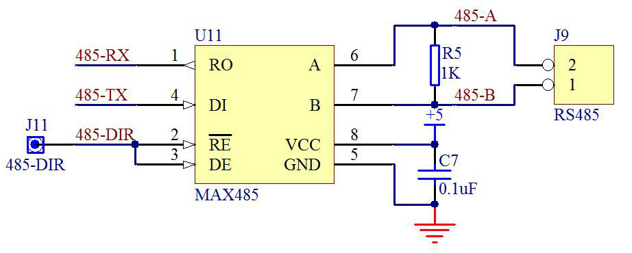

  RS485类的芯片很多,这节课我们以MAX485为例讲解RS485通信,如图18-1所示。
图18-1 MAX485硬件接口
  MAX485是美信(Maxim)推出的一款常用RS485转换器。其中5脚和8脚是电源引脚,6脚和7脚就是485通信中的A和B两个引脚,而1脚和4脚分别接到我们单片机的RXD和TXD引脚上,直接使用单片机UART进行数据接收和发送。而2脚和3脚就是方向引脚了,其中2脚是低电平使能接收器,3脚是高电平使能输出驱动器。我们把这两个引脚连到一起,平时不发送数据的时候,保持这两个引脚是低电平,让MAX485处于接收状态,当需要发送数据的时候,把这个引脚拉高,发送数据,发送完毕后再拉低这个引脚就可以了。为了提高RS485的抗干扰性能,需要在靠近MAX485的A和B引脚之间并接一个电阻,这个电阻阻值从100欧到1K都可以。

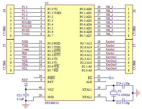

  在这里我们还要介绍一下如何使用KST-51单片机开发板进行外围扩展实验。我们的开发板只能把基本的功能给同学们做出来提供实验练习,但是同学们学习的脚步不应该停留在这个实验板上。如果想进行更多的实验,就可以通过单片机开发板的扩展接口进行扩展实验。大家可以看到蓝绿色的单片机座周围有32个插针,这32个插针就是把单片机的32个IO引脚全部都引出来了。在原理图上体现出来的就是我们的J4、J5、J6、J7这4个器件,如图18-2所示。
图18-2 单片机扩展接口
  这32个IO口不是所有的IO口都可以用来对外扩展,其中既作为数据输出,又可以作为数据输入的引脚是不可以用的,比如P3.2、P3.4、P3.6引脚,这三个引脚是不可用的。比如P3.2这个引脚,如果我们用来扩展,发送的信号如果和DS18B20的时序吻合,会导致DS18B20拉低引脚,影响通信。除这3个IO口以外的其他29个IO口,都可以使用杜邦线接上插针,扩展出来使用。当然了,如果把当前的IO口应用于扩展功能了,板子上的相应的功能就实现不了了,也就是说需要扩展功能和板载功能二选一。

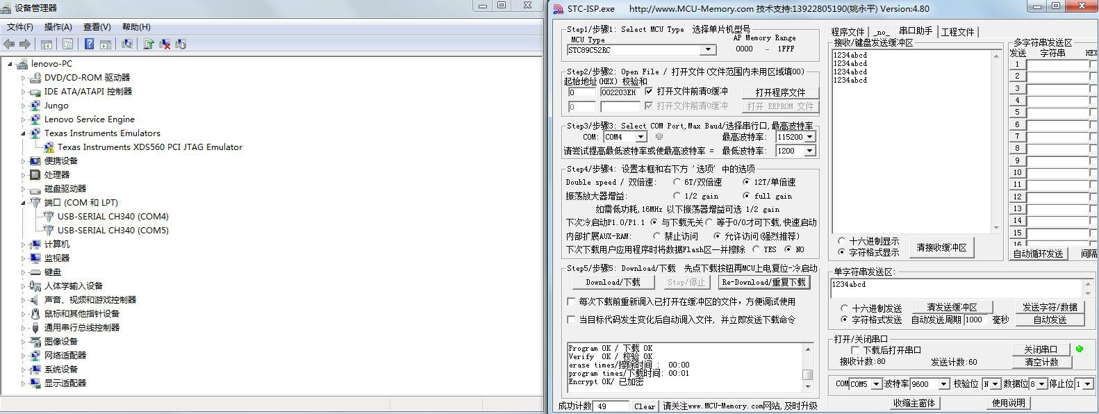

  现在看这种串口程序,是不是感觉很简单了呢?串口通信程序我们反反复复的使用,加上随着我们学习的模块越来越多,实践的越来越多,原先感觉很复杂的东西,现在就会感到简单了。我们的下载程序模块用的是COM4,而USB转485虚拟的是COM5,通信的时候我们用的是COM5口,如图18-3所示。

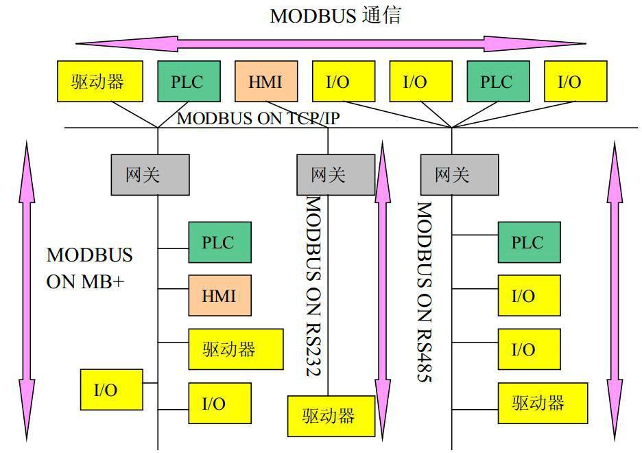

Modbus协议允许在各种网络体系结构内进行简单通信,每种设备(PLC、人机界面、控制面板、驱动程序、输入输出设备)都能使用Modbus协议来启动远程操作,一些网关允许在几种使用Modbus协议的总线或网络之间的通信,如图18-4所示。
图18-4 Modbus网络体系结构实例

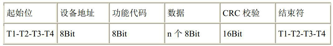

         Modbus有两种通信传输方式,一种是ASCII模式,一种是RTU模式。由于ASCII模式的数据字节是7bit数据位,51单片机无法实现,而且应用也相对较少,所以这里我们只用RTU模式。两种模式相似,会用一种另外一种也就会了。一条典型的RTU数据帧如图18-5所示。
图18-5 RTU数据帧
    和我们实用串口通信程序类似,我们一次发送的数据帧必须是作为一个连续的数据流进行传输。我们在实用串口通信程序中采用的方法是定义30ms,如果接收到的数据超过了30ms还没有接收到下一个字节,我们就认为这次的数据结束。而Modbus的RTU模式规定不同数据帧之间的间隔是3.5个字节通信时间以上。如果在一帧数据完成之前有超过3.5个字节时间的停顿,接收设备将刷新当前的消息并假定下一个字节是一个新的数据帧的开始。同样的,如果一个新消息在小于3.5个字节时间内接着前边一个数据开始的,接收的设备将会认为它是前一帧数据的延续。这将会导致一个错误,因此大家看RTU数据帧最后还有16bit的CRC校验。
   起始位和结束符:图18-5上代表的是一个数据帧,前后都至少有3.5个字节的时间间隔,起始位和结束符实际上没有任何数据,T1-T2-T3-T4代表的是时间间隔3.5个字节以上的时间,而真正有意义的第一个字节是设备地址。
设备地址:很多同学不理解,在多机通信的时候,数据那么多,我们依靠什么判断这个数据帧是哪个设备的呢?没错,就是依靠这个设备地址字节。每个设备都有一个自己的地址,当设备接收到一帧数据后,程序首先对设备地址字节进行判断比较,如果与自己的地址不同,则对这帧数据直接不予理会,如果如果与自己的地址相同,就要对这帧数据进行解析,按照之后的功能码执行相应的功能。如果地址是0x00,则认为是一个广播命令,就是所有的从机设备都要执行的指令。

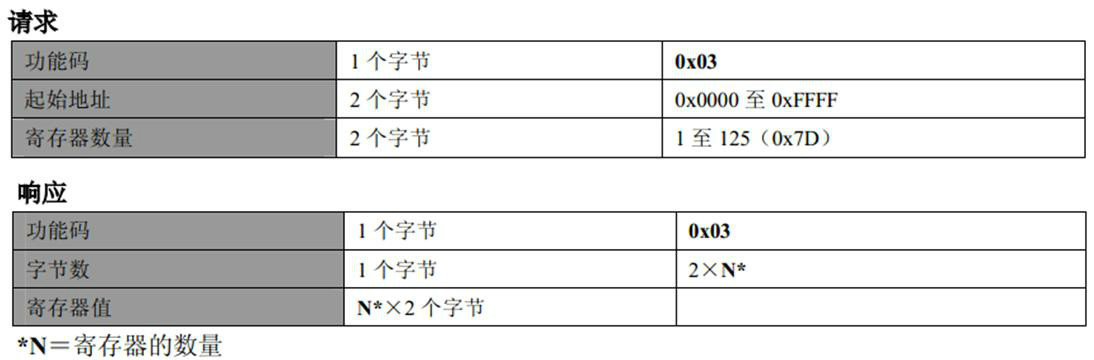

数据:跟在功能代码后边的是n个8bit的数据。这个n值的到底是多少,是功能代码来确定的,不同的功能代码后边跟的数据数量不同。举个例子,如果功能码是0x03,也就是读保持寄存器,那么主机发送数据n的组成部分就是:2个字节的寄存器起始地址,加2个字节的寄存器数量N*。从机数据n的组成部分是:1个字节的字节数,因为我们回复的寄存器的值是2个字节,所以这个字节数也就是2N*个,再加上2N*个寄存器的值,如图18-6所示。
图18-6 读保持寄存器数据结构

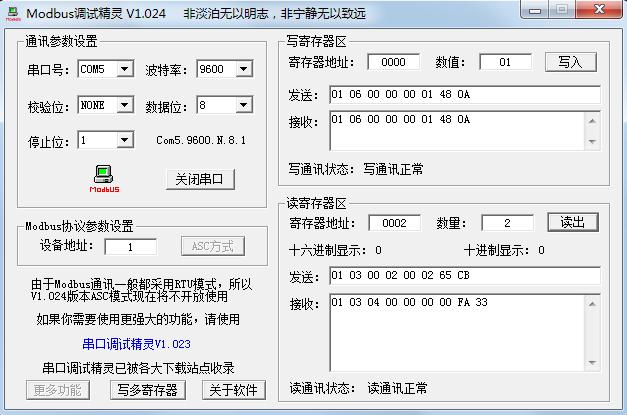

   给从机下发不同的指令,从机去执行不同的操作,这个就是判断一下功能码即可,和我们前边学的实用串口例程是类似的。多机通信,无非就是添加了一个设备地址判断而已,难度也不是很大。我们找了一个Modbus调试精灵,通过设置设备地址,读写寄存器的地址以及数值数量等参数,可以直接替代串口调试助手,比较方便的下发多个字节的数据,如图18-7所示。我们先来就图中的设置和数据来对Modbus做进一步的分析,图中的数据来自于调试精灵与我们接下来要讲的例程之间的交互。
图18-7 Modbus调试精灵
   如图:我们的USB转485模块虚拟出的是COM5,波特率9600,无校验位,数据位是8位,1位停止位,设备地址假设为1。
   写寄存器的时候,如果我们要把01写到一个地址是0000的寄存器地址里,点一下“写入”,就会出现发送指令:01 06 00 00 00 01 48 0A。我们来分析一下这帧数据,其中01是设备地址,06是功能码,代表写寄存器这个功能,后边跟00 00表示的是要写入的寄存器的地址,00 01就是要写入的数据,48 0A就是CRC校验码,这是软件自动算出来了。而根据Modbus协议,当写寄存器的时候,从机成功完成该指令的操作后,会把主机发送的指令直接返回,我们的调试精灵会接收到这样一帧数据:01 06 00 00 00 01 48 0A。
   假如我们现在要从寄存器地址0002开始读取寄存器,并且读取的数量是2个。点一下“读出”,就会出现发送指令:01 03 00 02 00 02 65 CB。其中01是设备地址,03是功能码,代表写寄存器这个功能,00 02就是读寄存器的起始地址,后一个00 02就是要读取2个寄存器的数值,65 CB就是CRC校验。而接收到的数据是:01 03 04 00 00 00 00 FA 33。其中01是设备地址,03是功能码,04代表的是后边读到的数据字节数是4个,00 00 00 00分别是地址为00 02和00 03的寄存器内部的数据,而FA 33就是CRC校验了。
   似乎越来越明朗了,所谓的Modbus这种通信协议,无非就是主机下发了不同的指令,从机根据指令的判断来执行不同的操作而已。由于我们的开发板没有Modbus功能码那么多相应的功能,我们在程序中定义了一个数组regGroup[5],相当于5个寄存器,此外又定义了第6个寄存器,控制蜂鸣器,通过下发不同的指令我们改变寄存器组的数据或者改变蜂鸣器的开关状态。在Modbus协议里寄存器的地址和数值都是16位的,即2个字节,我们默认高字节是0x00,低字节就是数组regGroup对应的值。其中地址0x0000到0x0004对应的就是regGroup数组中的元素,我们写入的同时把数字又显示到我们的LCD1602液晶上,而0x0005这个地址,写入0x00,蜂鸣器就不响,写入任何其他数字,蜂鸣器就报警。我们单片机的主要工作也就是解析串口接收的数据执行不同操作,也就是主要在RS485.C这个文件中了。
