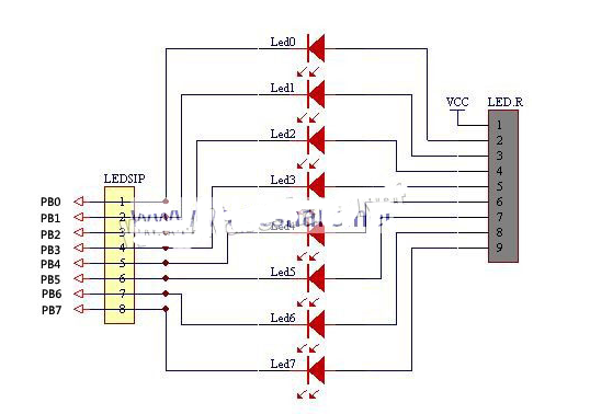

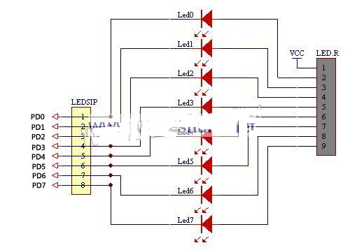

#include 《stm8s207s8.h》
void Init_AD(void)
ADC_CSR=0x09; //选择通道
ADC_CR2|=0x08; // 数据排列,右对齐
ADC_TDRL=0x20;
void main(void)
PB_DDR = 0xff;
PB_CR1 = 0xff;
PB_CR2 = 0x00;
PD_DDR = 0xff;
PD_CR1 = 0xff;
PD_CR2 = 0x00;
PE_DDR &= (~0x40);
Init_AD();
while (1)
ADC_CR1|=0x01;
for(i=0;i《100;i++); // 延时一段时间,至少7uS,保证ADC模块的上电完成
ADC_CR1|=0x01; // 再次将CR1寄存器的最低位置1,开启AD转换
while((ADC_CSR & 0x80)!=0x80); // 等待转换结束
PB_ODR=ADC_DRH;
PD_ODR=ADC_DRL;
ADC_CSR&=(~0x80);
