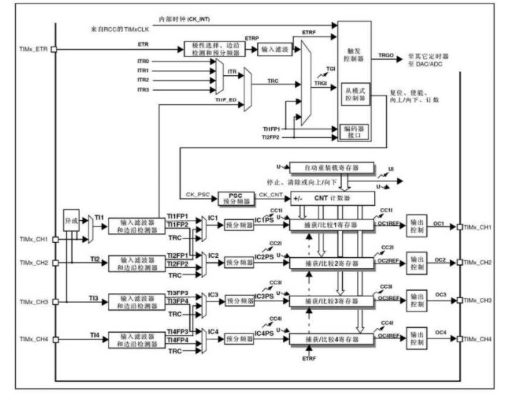

图1 通用定时器框图
注:
Reg:根据控制位的设定,在U事件时传送预加载寄存器的内容至工作寄存器
斜向下的箭头:事件
斜向上的箭头:中断和DMA输出

图1 通用定时器框图
注:
斜向下的箭头:事件
斜向上的箭头:中断和DMA输出
