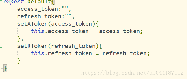

新建一个js文件 ,我这里新建的为defined.js 代码如下
我添加了两个全局变量 access_token:"",
refresh_token:"", set方法是在组件中修改全局变量时需要的 ,
然后在vue项目的main.js中导入defined.js文件
然后将对象添加到vue原型链上,这样就可以在组件中直接调用了
组件的调用方式 通过this访问 在js中访问
this.defined.access_token;
this.defined.refresh_token;
在html中访问
{{this.defined.access_token}}
{{this.defined.refresh_token}}
修改全局变量
this.defined.setAToken(result.data.access_token);
this.defined.setRToken(result.data.refresh_token);
