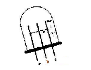

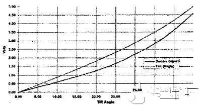

为了测知被测物体与标准水平面的倾斜角度,常常用到一种电解质型传感器。图为一双轴传感器在轻微倾斜时单轴向示意图,传感器由密封圆筒构成,圆筒之间充满整个容量一半左右的流体介质,电解质为呈粘滞性液体,圆筒中装有电极,并且浸泡在电解液中,各电极分别有管脚引出。当传感器倾斜时,液面因为重力保持水平,两电极间传导率与电极浸入液体的长度成正比。例如图中所示的倾角下,电极a、b之间的传导率大于电极b、c之间的传导率。可见,在电特性上,传感器类似于分压计,阻抗的变化和倾斜的角度成正比,传感器输出信号随倾斜角度变化的关系如图二所示,注意当倾角大于20°时输出信号变得非线性。可以证明,传感器可以测量的倾角范围为电解液容量、电极间距和电极长度的函数。传感器在某种程度上类似于铅酸电池,电流能引起电解质的化学反应,最终结果使电解质失去导电性,所以为了防止电解反应的发生,传感器的激励必须为频率足够高的交变电流。对于某些电解液,这个频率可以为25Hz,而有些电解液则需要达到1000Hz到4000Hz。
图一
图二 传感器输出特性

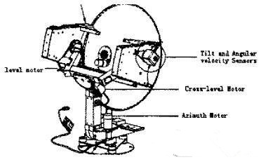

3.1舰艇的前进、海浪颠簸都会导致舰载天线随机座发生倾斜,所以为了保证天线能够连续准确地跟踪卫星,就要对天线轴架进行实时调整。由于天线的转动控制除了方位(Azimuth)与俯仰(Level),还有一个俯仰的垂直面(Cross level),因此要用到三个检测电机转速的角速度传感器和一个检测水平度的倾斜传感器。如图所示:
图三 舰载卫星天线示意图
图一
图二 传感器输出特性
图三 舰载卫星天线示意图

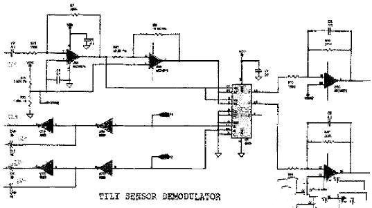

图六 传感器应用电路
图中U5构成传感器输出CTR端信号的反相放大电路,F1,F2来自处理器输出端口控制信号,为频率50HZ、相位差180°的方波,经过反相器作为传感器的LV和CL电极驱动,既可实现每对电极上信号极性的交替变化,又能提供水平和垂直水平二维倾斜度测量的选择。F1,F2同时又作用于多路输入选择器U6的控制端A和B,对应于每对电极上信号极性的变化,选择控制相应极性的信号作为输出。

图六 传感器应用电路
