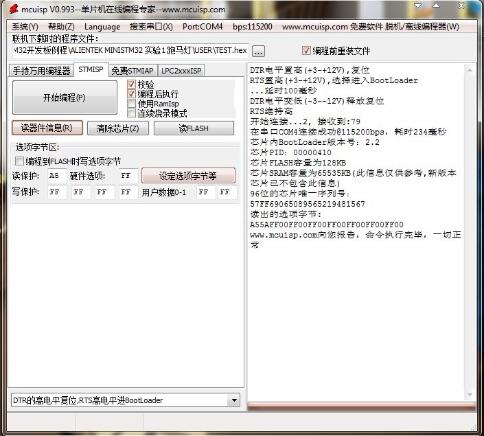

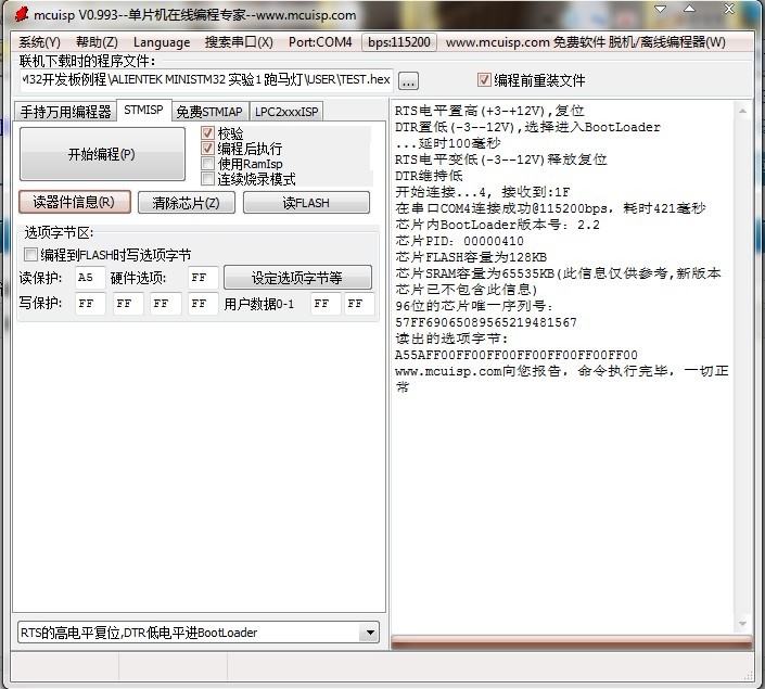

自己做的板子一键下载的问题的解决办法?
44b0板子
为什么这两种都能用啊,跟不完全手册上得不同啊。

楼主 请问您也是用原子的一键下载电路吗 关键是否 DSR 和RTS 的电路?
张家旺
2020-8-3 09:47:11
对啊 都接地了。
对啊 都接地了。
张润佘
2020-8-3 10:03:30
那就怪了,呵呵.
那就怪了,呵呵.
杨思
2020-8-3 10:17:30
呵呵 量一下电压 肯定stm32的boot0,boot1被设置过了
