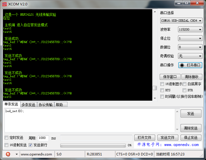

我用24l01模块,f1和f4通讯的时候,f1做主机,F4做从机,然后通讯每次都是主机重启的第一次发送成功?
24L01
我用F1 做主机 ,F4做从机,然后每次F1重启的第一次发送的数据就成功,然后就总是不成功了, 改了好多次都没有成功,不知道为什么,我用2个F4试过是成功的,就是F1和F4不成功,

你有没有清除中断标记和缓冲区
你有没有清除中断标记和缓冲区

怎么清除呢
怎么清除呢
