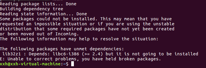

-linux-gcc-4.4.3,经过解压,修改环境变量等之后,用echo $PATH 查看路径正确,然后用arm-linux-gcc -v检查是否安装成功,
出现图1的错误arm-none-linux-gnueabi-gcc 找不到,
查了网上的一些解决办法说安装32位的库,结果出现图2的错误
,我个人理解是lib32z1依赖于libc6-i386,但是不会被安装,这是为什么呢,求大神解答

目前对Linux刚入门,很多操作和命令不熟悉,初步怀疑是之前因为无知稀里糊涂安装了arm-none-gnueabi的一个编译环境,然后也是瞎折腾,可能导致了系统的一些参数不支持了,卸载之前的arm-none-gnueabi也卸载不掉,所以重新装了Ubuntu,然后再进行安装arm-linux-gcc-4.4.3就能成功了,原因也还都是猜测不是很确定是什么原因造成,有待学习

感谢原子哥,昨天重新在另一台电脑上足了相同的操作,很快就装成功了,但是这台电脑始终都不行
