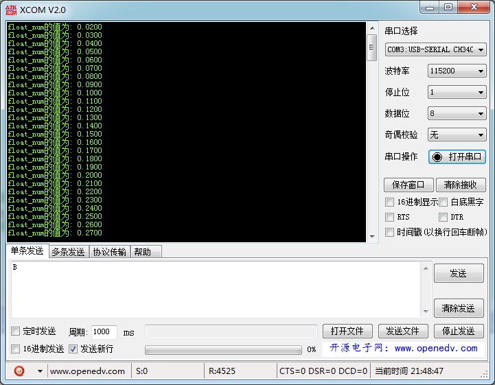

为什么我用UCOS-II时候用printf打印浮点型小数,打印乱码
为什么我用UCOS-II时候用printf打印浮点型小数,打印乱码!,原子哥这是怎么回事

用战舰V3的“例1-1 UCOSII移植'例程测试浮点数在串口上打印正常
刘再海
2020-6-3 09:54:58
战舰的是有数据对齐。探索者的没有,问题已经解决,谢谢
