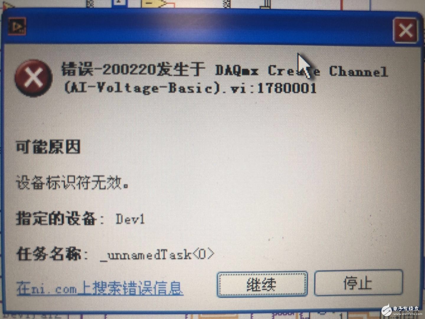

labview程序运行设备标识符无效
我是
labview
小白,下载了labview2014并且安装好14的NIDAQ(需要打开的程序用到了)但在运行程序的时候出现
错误200220发生于DAQmx-Create-Channel.vi设备标识符无效
请问大家该怎么解决?
已退回
1
积分
(3)
军
2020-5-30 23:58:55
那是因为你没有对应的硬件设备或者硬件设备别名不是DEV1
1
Stultus:
请问怎么查看硬件设备?
汪刚刚
2020-5-31 09:51:51
在NI MAX里面看看设备的名称是不是和你设备名称一样
1
Stultus:
请问怎么打开NI MAX
汪刚刚
2020-6-3 19:42:00
双击 图标就可以打开
NIMAX是ni的设备管理器
双击 图标就可以打开
NIMAX是ni的设备管理器
