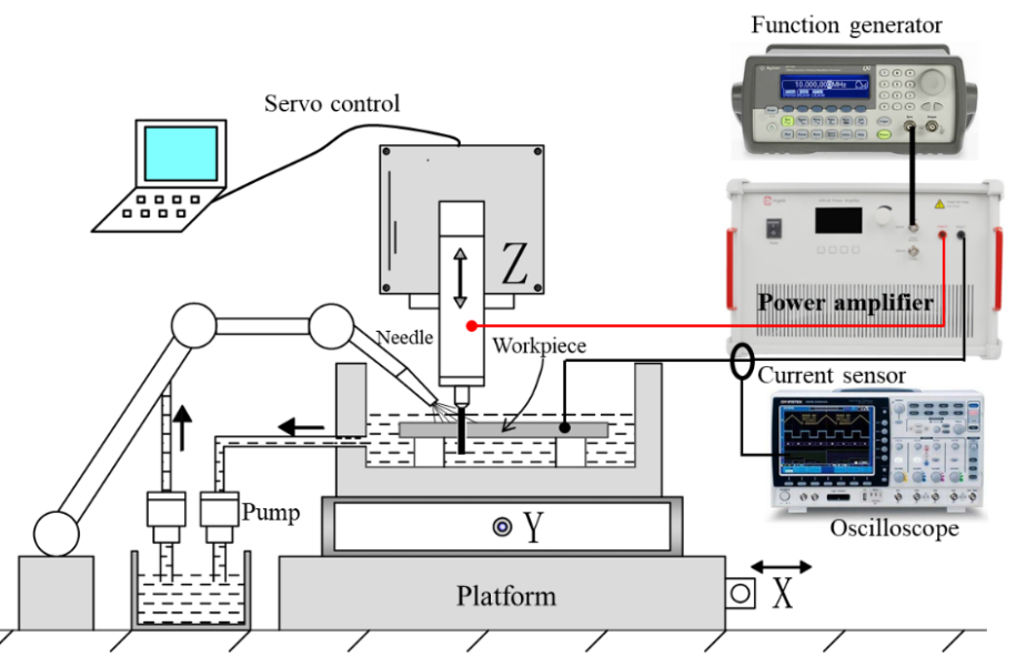

搭建该电火花加工系统采用了ATA-61520功率放大器,如图1所示,电火花加工电源系统;实物图如图2所示,其中,函数发生器产生高频脉冲信号,ATA-61520功率放大器将高频信号进行放大,产生电火花加工所必须的大功率高频脉冲电压。
图1 实验装置示意图
图2电源装置实物图

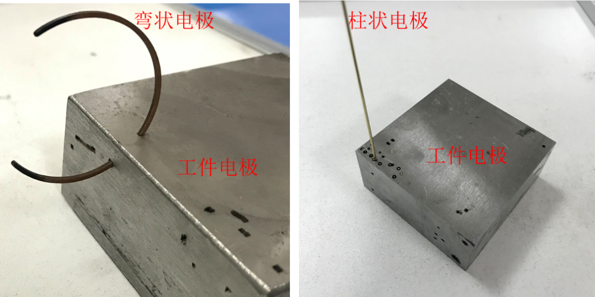

ATA-61520功率放大器搭所构成的高频超短脉宽电源进行了电火花加工实验研究,图3、4为在模具钢上加工的异型孔,采用弯曲铜电极加工出来曲孔,采用柱状铜电极加工出来高精度深小孔。
图3 模具钢上异型孔加工
图4 高精度圆孔加工
