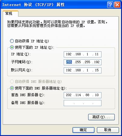

电脑上的IP要和服务器上的IP的地址怎么设置在同一个网域?
电脑
我用
做了一个服务器,电脑作客户端,服务器的IP地址为192.168.1.10,我没有用路由器,直接用网线连的,电脑上的IP要和服务器上的IP的地址在同一个网域,我试了好多都不行。
如下图
麻烦大家帮忙看看

潘晓明
2020-5-15 09:23:18
默认网关取消、DNS服务器取消
服务器运行时,设定好电脑配置
重新启动电脑应该就OK了
默认网关取消、DNS服务器取消
服务器运行时,设定好电脑配置
重新启动电脑应该就OK了
