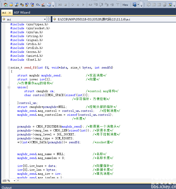

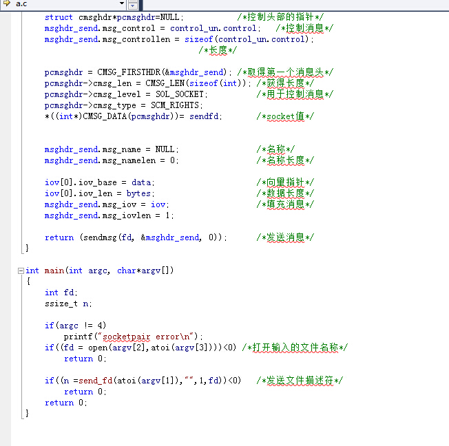

传递文件描述符是什么?
我买了一本书《Linux网络编程》。
看到第11章高级套接字。有个例子,传递文件描述符。
其中,进程A根据用户输入的文件名打开一个文件,将文件描述符打包到消息结构中,然后发送给进程B.
进程A的代码如下:
main函数是带参数的,而且是带3个参数。
其中第二个参数是文件名,第三个参数是打开文件属性,比如只读。
第一个参数我搞不明白。
就是这句: if((n=send_fd(atoi(argv[1]),"",1,fd))<0)
return 0.
其中send_fd()是程序中定义的一个函数。那个argv[1]我不知道用什么代换。
我运行程序大概这样:
比如可执行文件为a,那么执行
./a ? 1.txt 4
1.txt是文件名,4表示只读属性。?那个地方是第一个参数,我不知道应该填什么。请教高手,该怎么写?
谢谢!

蓝蓝的天 发表于 2016-9-18 16:38
我把程序改成这样:
就是希望如果参数正确,就打印ok!和no!
这个没打印NO,只能说明send_fd返回的值小于0,并不能代表传入的argv[1]错误

文件描述符,就是个int,随便用整数
曾祥玲
2020-5-7 08:11:08
云汉达人
zhangsf_chongza 发表于 2016-9-18 16:32
文件描述符,就是个int,随便用整数
谢谢,我随便用一个整数,可是不对呀
