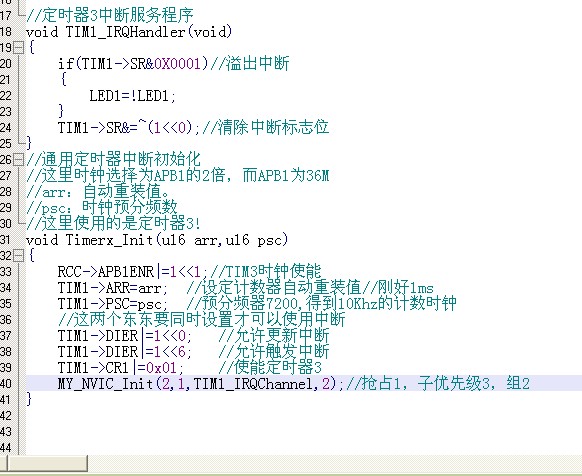

M2,3,4 还有一个高级定时器请问是几啊 还有设置和普通的一样吗

我按照源程序改了 但出错了 没有 TIM1_IRQChanne这个函数请问怎样用TIM1实线定时器中断

没TIM1_IRQHandler() 怎么可以实现定时器中断服务函数呢?

这个Channel就不是个函数!!!
