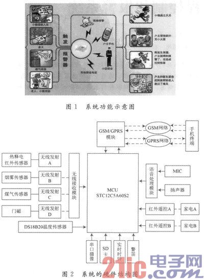

1 系统的总体结构和工作过程
远程控制和报警系统主要包括:GSM/GPRS模块、供电系统、无线收发模块、微控制器、拍照和存储模块、语音模块和用户手机。系统功能如图1所示。
系统选用了多种传感器采集家居信息,通过无线收发模块传递到主控制器,运用信息融合技术,以期获得较为可靠的报警信息。当目标用户离开家,通过遥控器控制主控模块,触发布防按键后,语音模块发出“系统布防”的提示音,表明家中进入实时监控状态。通过热释电红外传感器、烟雾传感器、煤气传感器以及门磁开关对所需检测的区域进行安全监测。当有不法分子入侵所监测的区域时,相应的传感器会立即通过无线发射模块向单片机传递数据,单片机进行数据处理后,触发警笛,向不法分子示警;通过语音模块,进行电话录音;通过摄像头连续抓取图片,及时保存案发现场,为后续的破案工作提供证据;将现场的情况以彩信和短消息的方式发送给用户,方便用户做一些临时应急处理。如果家中的出现煤气泄漏或发生火灾时,煤气传感器和烟雾传感器会立即通过无线发射模块向单片机传递数据,单片机进行数据处理后,通过SIM300模块将现场情况以短消息的方式发送给用户,方便用户做临时处理,防患于未然。此外,如果目标用户想了解家中的情况,可以向系统发送短信,系统将家中的情况以短信和彩信的方式反馈给手机终端。最后,当用户回到家门口时,通过遥控器控制主控模块,触发遥控器上的撤防按键后,语音模块发出“系统撤防”的提示音,表明家中已解除了实时监控状态。整个系统通过人机远近程交流,使业主轻松了解家中情况,放心自由的生活。

2.1 系统的硬件结构设计
系统的硬件结构如图2所示。由传感器单元电路、单片机STC12C5A60S2、GSM/GPRS通信电路、语音模块、摄像头、拍照和存储模块、无线收发模块组成。

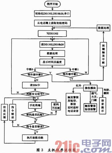

3 系统的软件设计
系统主机程序主要包括无线数据传输程序、传感器数据采集程序、GSM/GPRS模块通信程序、图像的拍照和存储程序、语音报警程序、显示程序、看门狗程序、系统初始化程序、外事件处理程序等。主机的程序流程图如图3所示。
