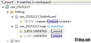

[tr]将TL EVM6748
开发板
中的例子MMCSD_FatFs移到其他例子中编译出错,错误如下:
请问应该怎么解决?

刘斌
2020-4-10 10:32:35
BIOS 添加 FATFS 文件系统组件
王莉淳
2020-4-10 10:49:08
引用:
作死不止 发表于 2020-4-10 10:32
嗯,添加var FatFS = xdc.useModule('ti.sy***ios.fatfs.FatFS');后,问题解决,多谢
