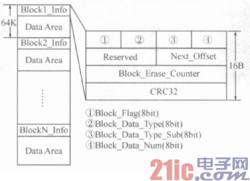

为了均衡每个Flash 分块的使用次数, 提高整个存储器件的使用寿命, 对Flash 采用分块管理的方法[ 5] 。以64KB 为单位, 将系统分配用作非易失性数据区域进行分块操作, 其中每个分块又分成16 字节的头部信息与数据区域。分块示意图如图1 所示。
图1 分块示意图
正是利用分块的头部信息, 进行擦除次数均衡与分块状态的切换。对于头部几个主要字段的定义如下:
1) Block_Flag ( 8bit) : 用于标志分块的状态, 总共有BF _NOT _ INIT ( 0xFF) 、BF _FREE (0xFE)、BF_COPYING_ DATA ( 0xFC )、BF _ COPY _ FINISHED(0xF8) 、BF_INUSE( 0xF0) 、BF_SRC_DATA ( 0xE0) 、BF_ERASING( 0xC0)、BF_INVALID(0x00) 8 种状态。
图1 分块示意图

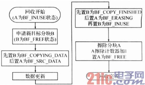

在Flash 的使用过程中, 必然存在着多次的数据更新, 当前嵌入式系统中数据更新的一般做法是先将新数据写入Flash, 然后将旧的数据置为无效状态[ 6] 。如果每次数据更新都马上将原先数据擦除,
则将造成Flash 的擦除次数急剧增加。随着数据更新次数的增多, 也就导致Flash 存储系统中的可用资源不断减少, 因此在某个时刻就必须对系统中的垃圾资源进行回收。通过巧妙设置Flash 分块的状态,并在资源回收过程中对源、目标两个分块进行适当的状态切换, 可以确保在资源回收过程中不会因掉电原因而产生数据的丢失。令回收源分块为A, 新目标分块为B, 资源回收流程如图2 所示。
图2 资源回收流程图
图2 资源回收流程图
