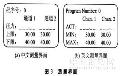

打开电源后,设备将显示版本号,接着进行“传感器校准”(可关闭此项功能),而后进入图3所示的“测量”界面。
在测量界面下,如果接收到来自于PLC的测量命令,或用户按下“F1”或“F2”键,则开始对通道1或通道2的压力进行测量,随后处理和显示测量结果;如果用户按下“ESC”键,则进入网4所示的“主菜单”界面。

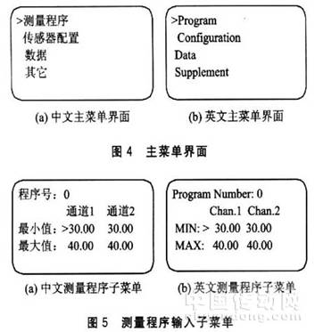

进入主菜单界面后,按”键移动光标;按“ESC”键返回到上级菜单(即“测量”菜单);按“ENTER”键进入所选的子菜单。例如,当光标位于“测量程序”选项上时,若按下“ENTER”键,则进入图5所示的“测量程序”输入子菜单。
“测量程序”子菜单共有5个选项,分别是程序号以及通道1和通道2的压力上、下限值(即最小值和最大值),用户选定的设定值也同时给出。同样,按键可以移动光标;按“ESC”键返回到上级菜单(即主菜单);按“ENTER”键进入光标所在位置下级子菜单。例如,当光标位于通道l的“最小值”选项上时,若按下“ENTER”键,则进入图6所示的“最小值”设定界面。

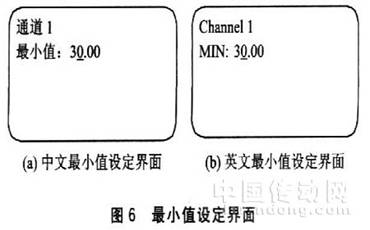

图6中,“30.00”表示通道l的压力最小值是30.00,“_”为光标提示符。如果用户要修改设定值,则可按、键将光标移动到相应的位上,然后再按键修改设定值。例如,当光标在当前位置上时,若按“▲”键,则设定值由30.00变成31.00;若按键,则设定值30.00由变成29.00。这样,只用4个按键,就可以方便地输入设定值。

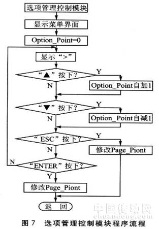

选项管理控制模块:若当前的操作界面属于“选项界面”(图4所示的主菜单界面和图5所示的测量程序子界面均属于选项界面),则按下键,光标“>”所在的位置向上或向下移动l项。为此,定义了一个Option_Point映像寄存器,其值为0~N-1(N为选项个数)。若主菜单有4个选项,则N=4,此时Option_Point为O~3;若测量程序子菜单有5个选项,则N=5,此时Option_Point为0~4。图7为选项管理控制模块的程序流程图。
数据输入模块:若当前的操作界面属于“置数界面”(图6所示的最小值设定界面就属于置数界面),则按下和键,光标“_”所在的位置向左或向右移动1位。为此,定义了一个Bit_Point映像寄存器,用于记录可以修改的数据位所在的位置。按下键,可将当前光标所在数据位上的数值加“l”或减“l”,例如,在图6所示的最小值设定界面中,若按“▲”键,则设定值由30.00变成31.00;若按“v”键,则设定值由30.OO变成29.00。用4个键,即可方便地输入满足用户要求的任何数值。图8为数据输入模块的程序流程图。
