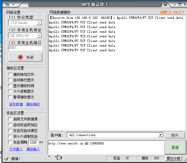

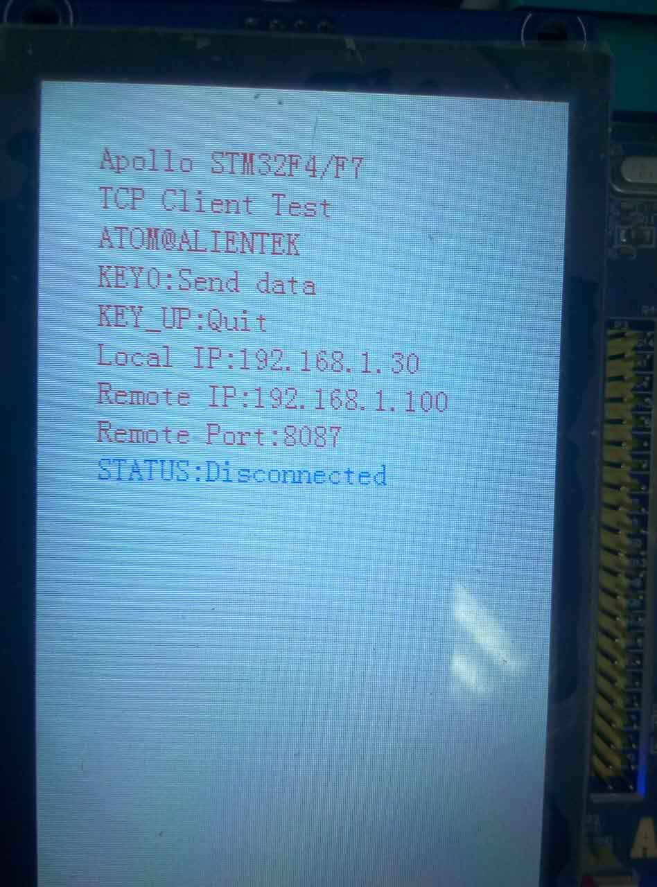

实验,直接用网线连接电脑,所有测试通信失败,但是用路由器所有通信正常。已关闭防火墙

将电脑设置成使用静态IP就好了
将电脑设置成使用静态IP就好了
