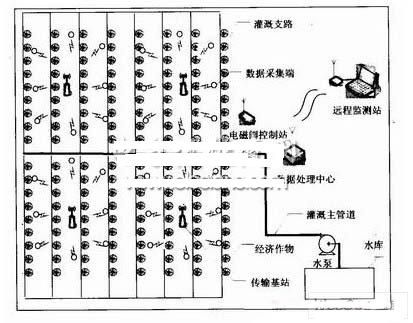

1系统平台整体设计方案
按照功能需求,硬件平台共可分为以下五个部分:数据采集站,传输基站,数据处理中心,远程监测站以及电磁阀控制站。图1为系统的硬件平台结构图。
图1系统结构框图
系统中各部分的功能与工作流程如下:首先根据农田的管道分布情况,以及ZigBee无线节点的有效通信距离,将灌溉区分割为数块独立的灌溉控制单元,在每个单元中设有一个或数个传输基站和若干分布在农田不同位置的数据采集站,数据采集站通过与其连接的传感器采集土壤湿度参数,并将数据定时传送给传输基站;传输基站负责管理其管辖区域内的各个数据采集站,当数据处理中心询问数据时,传输基站将数据进行第一级融合后以Adhoc的方式上传给数据处理中心;数据处理中心首先对接收到的数据进行聚类、存储并与其他的参数(如气象信息、水文地理信息、专家系统以及作物的特征信息等)按照一定算法实现第二级融合,做出初步判决,并将判决结果连同部分关键数据通过光纤以太网或者GPRS模块传送给远程监测站,请求经验丰富的工作人员做最后的判决,并将判决信息返回给数据处理中心,数据处理中心根据判决结果向电磁阀控制端发送控制指令;电磁阀控制端根据接收到的控制指令执行灌溉控制,到此,一个完整的系统工作过程结束。

图5传输基站模型
图6网络拓扑结构

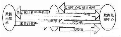

对于无线通信网络来说,通信协议不仅可以保证网络的可靠通信,还可以大大提高网络的通信效率,节省能耗。由于智能节水灌溉系统所监测的参数具有缓慢变化的特性,因此本系统的通信协议采用“询问-应答”方式,采用这种方式不仅可以避免数据并发所造成的通信阻塞,还可以很好地对应答节点进行有效的监控,及时发现故障节点并进行维修。图7为系统的通信协议框架。
图7通信协议框架

1系统平台整体设计方案
图1系统结构框图
图7通信协议框架
