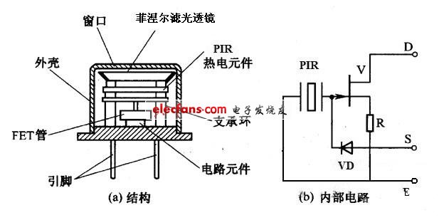

被动式红外传感器有三个关键性的元件:菲涅尔滤光透镜,热释电红外传感器(PIR)和匹配低噪放大器。菲涅尔透镜有两个作用:一是聚焦作用,即将热释红外信号折射在PIR上:二是将探测区内分为若干个明区和暗区,使进入探测区的移动物体(人)能以温度变化的形式在PIR上产生变化的热释红外信号。一般还会匹配低噪放大器,当探测器上的环境温度上升,尤其是接近人体正常体温(37℃)时,传感器的灵敏度下降,经由它对增益进行补偿,增加其灵敏度。输出信号可用来驱动电子开关,实现LED照明电路的开关控制。图5是红外传感器外貌,图6 是红外传感器内部结构与内部电路图。图7 是带红外传感器的LED照明灯具,这是一款E27标准螺口灯头的灯具,它的电源适用范围是 AC180V-250V (50/60Hz), 红外传感器检测范围大约在3M—15M,它的标准产品 IFS-Bulb 3W灯具达80 lm ,5W灯具达140 lm 。在LED光源模块的中央部分嵌入红外线传感器。一旦红外传感器检测到人的体温,LED电灯泡将会在50秒内自动开启与关闭。适用于任何一种室内应用,如走廊、储藏室、楼梯和大厅入口处。
图5:红外传感器外貌
图6:红外传感器内部结构与内部电路图

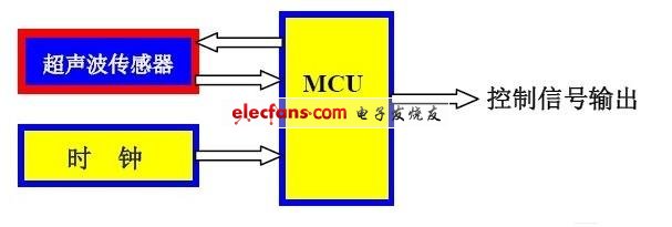

与红外传感器应用相仿的超声波传感器近年在自动探测移动物体中得到更多的应用。超声波传感器主要利用多普勒原理,通过晶振向外发射超过人体能感知的高频超声波,一般典型的选用25~40kHz波,然后控制模块检测反射回来波的频率,如果区域内有物体运动,反射波频率就会有轻微的波动,即多普勒效应,以此来判断照明区域的物体移动,从而达到控制开关的目的。图8是超声波传感器和微处理器组合的应用方案。
超声波的纵向振荡特性,可以在气体、液体及固体中传播且其传播速度不同;它还有折射和反射现象,在空气中传播其频率较低,衰减较快,而在固体、液体中则衰减较小,传播较远。超声波传感器正是利用超声波的这些特性。超声波传感器有敏感范围大,无视觉盲区,不受障碍物干扰等特点,这项技术已经在商业和安全领域被使用25年多了,已经被证明是检测小物体运动最有效的方法。因此与LED灯具组成系统可灵敏控制开关。
图8:超声波传感器和微处理器的应用方案
由于超声波传感器灵敏度高,空气振动、通风采暖制冷系统及周围邻近空间的运动都会引起超声波传感器产生误触发,所以超声波传感器需要及时校准。

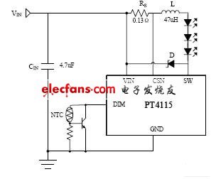

温度传感器NTC做LED灯具的过温保护被比较早的广泛应用。LED灯具如采用大功率LED光源,就必须采用多翼的铝散热器,由于室内照明用的LED灯具本身空间很小,散热问题到目前还是最大的技术瓶颈之一。LED灯具散热不爽的话,会导致LED光源因过热而早期光衰。LED灯具开启后热量还会因热空气自动上升而向灯头富集,影响电源的寿命(图9)。因此在设计LED灯具时可以在铝散热器靠近LED光源方紧贴一个NTC,以便实时采集灯具的温度,当灯杯铝散热器温度升高时可利用此电路自动降低恒流源输出电流,使灯具降温;当灯杯铝散热器温度升高到限用设定值时自动关断LED电源,实现灯具过温保护,当温度降低后,自动再将灯开启(图10)。
图10:NTC过温保护方案
