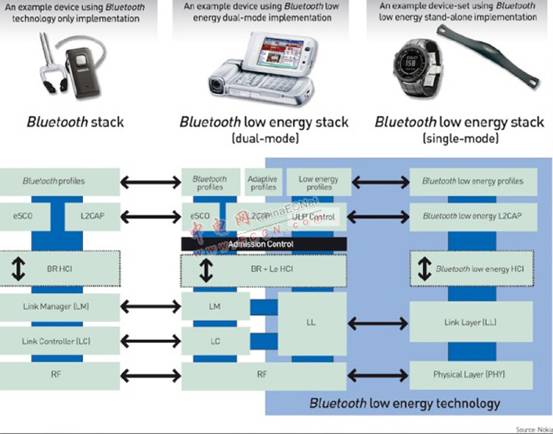

蓝牙低能耗架构共有两种芯片构成:单模芯片和双模芯片。蓝牙单模器件是蓝牙规范中新出现的一种只支持蓝牙低能耗技术的芯片——是专门针对ULP操作优化的技术的一部分。蓝牙单模芯片可以和其它单模芯片及双模芯片通信,此时后者需要使用自身架构中的蓝牙低能耗技术部分进行收发数据(参考图1)。双模芯片也能与标准蓝牙技术及使用传统蓝牙架构的其它双模芯片通信。
图1:双模芯片将使用其架构中的蓝牙低能耗部分与单模器件通信。
双模芯片可以在目前使用标准蓝牙芯片的任何场合使用。这样安装有双模芯片的手机、PC、个人导航设备(PND)或其它应用就可以和市场上已经在用的所有传统标准蓝牙设备以及所有未来的蓝牙低能耗设备通信。然而,由于这些设备要求执行标准蓝牙和蓝牙低能耗任务,因此双模芯片针对ULP操作的优化程度没有像单模芯片那么高。

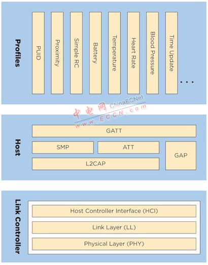

一些早期的应用迹象也许是,蓝牙技术联盟(Bluetooth SIG)试图通过发布首批配置(profile)进一步补充蓝牙版本4.0核心规范(包括了BLE):这些配置针对诸如个人用户接口设备(如手表)、遥控器、距离感应告警仪、电池状态和心率监视器等一些应用优化了蓝牙低能耗通用芯片。其它健康和健身监视配置(如血糖仪和血压计、周期性节律仪和周期性奇异电源)将随后推出(见图3)。
图3:蓝牙核心规范版本4.0定义了蓝牙低能耗技术的架构。相应配置即将推出。

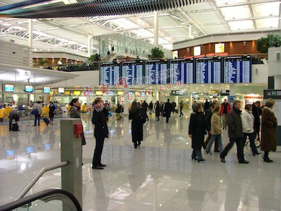

蓝牙低能耗传感器的低成本和低维护量(因为电池不需要频繁更换)将鼓励在公共场所的广泛使用。一种关键应用是室内定位(在没有GPS信号的地方)。此时将由分布在大型公共建筑(如机场或火车站)周围的传感器不断地广播它们的位置信息。装备了蓝牙低能耗技术的手机在这个范围内通过时就可以向它的主人显示这些位置信息。
传感器还可以发送其它信息,如航班起飞时间和登机口、娱乐场所位置或附近商店的特价商品等(见图4)。
图4:布置在机场候机楼周围的蓝牙低能耗传感器能够持续广播各自的位置信息,在这个范围内经过的手机随之就可以显示这些信息。

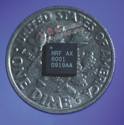

例如,Nordic公司已可提供蓝牙低能耗芯片?Blue (MicroBlue)的样品,并为重要客户提供?Blue原型套件。?Blue系列中的第一款产品是nRF8001——这是采用32引脚5x5mm QFN封装的一种单模外设解决方案,集成了完全嵌入式无线电、链路控制器和主机子系统——非常适合手表、传感器和遥控器等应用(见图5)。
图5:Nordic半导体的?Blue nRF8001 ——一种单模外设解决方案,适合手表、传感器和遥控器等应用——将是市场上首批蓝牙低能耗芯片之一。
