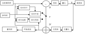

H.264编码器结构如图1所示,输入的Fn为当前帧或场,编码器以宏块为单位进行处理,每个宏块可以选择帧内或者帧间预测两种编码方式。如果采用帧内编码模式,其预测值PRED(图1中为P)是由本帧中之前已经经过编码、解码、重建的一些样本点生成。而如果采用帧间模式,则P由一个或者多个参考帧的运动补偿预测生成。预测值P和当前块相减后,产生一个残差块D,经块变换、量化后产生一组量化后的变换系数X,再经熵编码,与解码所需的一些信息一起组成一个压缩后的码流,经NAL供传输和存储用。
图1 H.264编码器结构

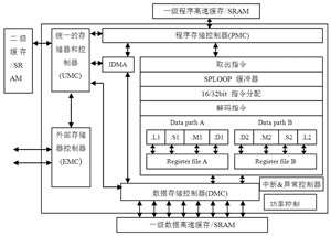

TM320DM6446中用于编码器具体实现的C64x+DSP的时钟频率达到600MHz。C64x+DSP的内部存储器的配置包括32KB的程序存储器L1P、80KB的数据存储器L1D和64KB的二级缓存L2。图2为TM320DM6446中DSP端的核心C64x+的结构原理图。
图1 H.264编码器结构

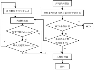

为了减少静止宏块被编码以及大模板搜索所带来的运算量,在用菱形算法进行运动搜索之前,以待编码宏块周围已编码宏块的运动矢量信息及SKIP状况为依据预测当前宏块是否使用SKIP模式编码。当待编码宏块为非静止宏块时,再根据周围已编码宏块的SAD值预测当前宏块的运动剧烈程度,若是运动平缓的宏块则直接使用小模板进行搜索。只有当待编码宏块被判定为剧烈运动的宏块时才进行大模板搜索。由于多次的大模板搜索循环带来较大的计算量,因此在进行大模板搜索之前首先根据周围宏块的信息对最大搜索次数MaxNum进行预估值。当大模板的搜索次数大于MaxNum时直接跳转至小模板搜索。此流程设计可使静止宏块和运动平缓的宏块不进入运算量大的大模板搜索环节。优化后的菱形算法流程如图3所示。
图3 优化算法流程图
图3 优化算法流程图

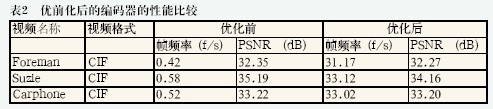

表2为优化前后的H.264编码器对3个测试序列在DM6446上编码后的结果比较。在表2中,优化后的帧频率比优化前有了较大幅度的提高,这是由于对编码器的运动估计模块进行优化后,有效减少了这一模块所消耗的时钟周期。而对DSP数据搬移方式的优化,减少了DSP核等待数据搬入所消耗的时钟周期。表2中,PSNR的值在优化前后并没有明显变化,说明优化后编码质量未受大的影响。
