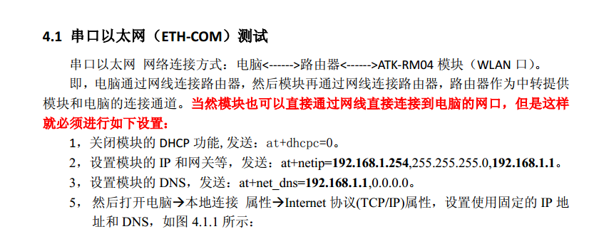

请问RM04无线模块串口以太网测试,电脑和无线模块非的连接在一个路由器上吗?
无线
路由器
串口
我的问题是这里面电脑和无线模块必须要连接在一个路由器上吗?不同的路由器行不行

之所以接在同一个路由器,是组成一个局域网。
当然你可以接在不同的路由器,,,
但是条件是,你的电脑必须外网能够通过ip访问。
当然你可以接在不同的路由器,,,
