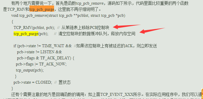

尹姗姗
2019-11-4 04:48:05
发现这里有说,看样子还真的是这个
http://blog.sina.com.cn/s/blog_62a85b950101aw93.html
