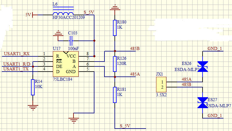

485通讯时一个电源断电,一个不断电485芯片偶尔会坏

485芯片是
ti
的75LBC184,
单片机
是
F103VCT6,两个485通讯时一个
电路
板的24伏
电源
断电,另一个不断电,但是不断电的485芯片偶尔会坏,断电前后两个电路板的485之间一直连接的。

至少加个限流电阻吧

请问楼上版主D1,D2,D3是TVS吗?D4,D5是气体放电管吗?是电流大造成损坏吗?
我的波特率9600,加电阻我要试一试。

版主的电路安全级别够高的

检查电源回路,这跟485接口的关系不大。特别注意,采用开关电源供电时,要注意节点之间的地电位差。
