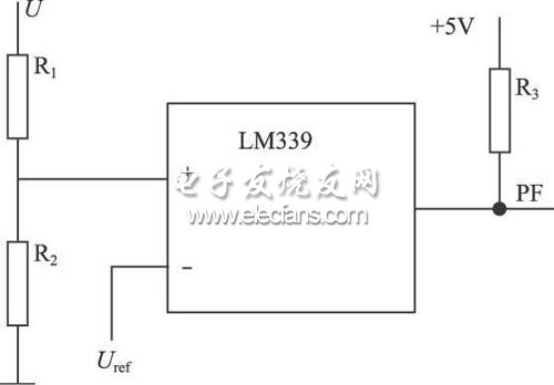

请问有基于LM339电压比较器的欠压保护电路吗?

利用+ 5 V 及PF ( POWER FAIL) 信号进行比较, 在+ 5 V 掉电时, PF 信号至少需维持10 ms 时间,以便存储相关信息。欠压保护电路如图5 所示。LM339电压比较器构成的欠压保护电路:
