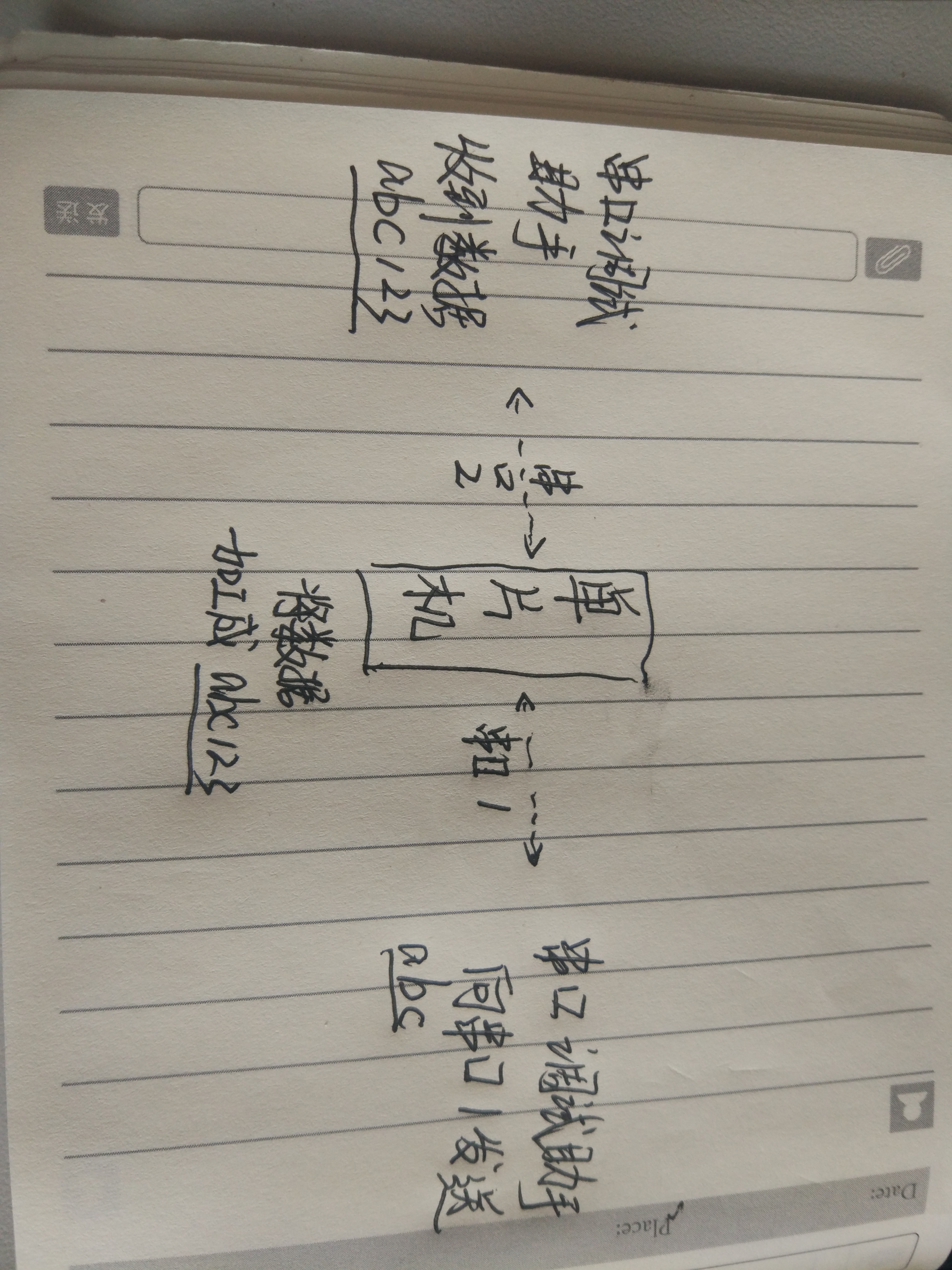

用串口调试助手向串口1发送abc
比如用串口调试助手向串口1发送abc,单片机进行处理后将数据处理成abc123,在串口2 发送到另一个串口调试助手显示。
流程如图。
有大佬可以帮忙解决一下吗???谢谢
