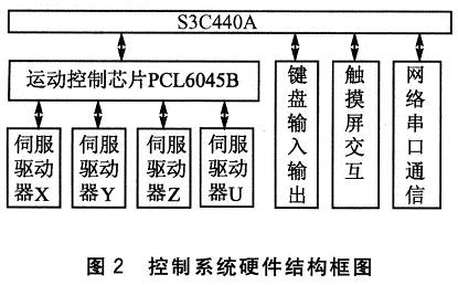

1 嵌入式运动控制器的硬件平台设计
嵌入式运动控制器的硬件主要包括两个部分:ARM主控板和DSP运动控制板。这两块控制板通过通用I/O口以总线的方式连接在一起。在设计时,可以分别对ARM主控板和DSP运动控制板进行设计,最后再调试。这种将ARM主控板和DSP运动控制板分开设计和调试的硬件方案,将设计难点分散,使设计和调试更简单。

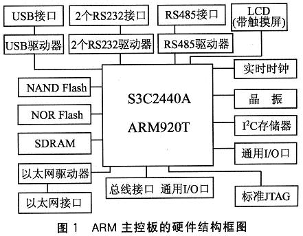

1.1 ARM主控板部分
本系统采用的ARM芯片为Samsung公司推出的16/32位RISC处理器S3C2440A,主频为400 MHz,最高频率可达533 MHz。ARM主控板以嵌入式处理器S3C2440A为核心,外扩存储器和通用设备接口。ARM主控板的硬件结构框图如图1所示。
通过通用I/O接口与DSP运动控制板通信,实现ARM主控板与运动控制板之间数据的实时双向传送;外部NAND Flash存储器(64 MB),用于存储系统参数及运动指令;NOR Flash存储器(2 MB),用于存放系统运行程序;SDRAM存储器(64 MB),用于存放临时数据;通过串口、以太网接口、USB接口与上位机系统通信,实现两者之间数据的传送;通过LCD接口,实现320×240分辨率液晶屏的图形与字符显示,并具有触摸屏接口,提供友好的人机交互界面;通过I/O扩展接口,提供可编程的数字I/O通道;通过JTAG接口与PC机通信,实现系统运行程序的仿真调试及下载,软件升级接口。
1.2 DSP运动控制板部分
本系统DSP运动控制芯片选用PCL6045B。PCL6045B是一种功能十分强大的DSP运动控制芯片。芯片能够控制四轴,并实现两轴到四轴直线差补、两轴圆弧差补。所有插补计算由芯片完成,上位机只需写入圆弧的参数即可,其多轴插补控制功能特别优秀。系统硬件采用主从式双CPU结构模式。主CPU为ARM处理器,负责键盘、显示、网络通信等管理工作;从CPU为PCL6045B运动控制芯片,专门负责运动控制的处理工作。PCL6045B与ARM的通信是靠读写I/O总线上的几个地址来进行指令和数据的传输。控制系统硬件结构框图如图2所示。

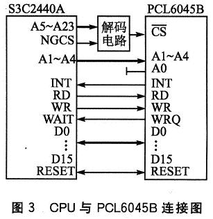

1.3 ARM处理器与运动控制芯片的连接

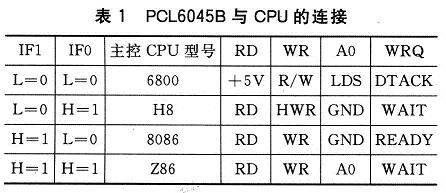

通过设置引脚IF0与IF1,PCL6045B芯片与不同的CPU相连,如表1所列。
本系统设置IF1:IF0=0:1,CPU连接如图3所示。

1.1 ARM主控板部分
1.2 DSP运动控制板部分

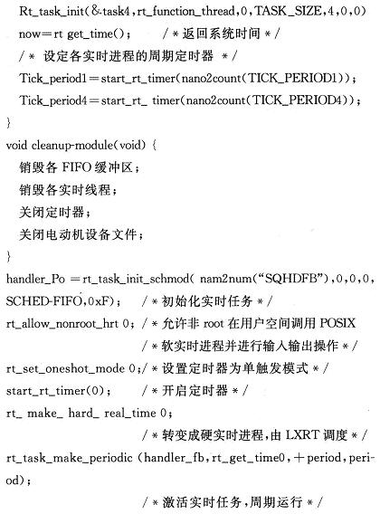

实时域建立在RTAI实时内核的基础上。其实时任务通过实时进程的方式来完成,一种为周期性(peri_odic)实时进程,另一种为一次性(one shot)实时进程。实时域主要包括如下4个周期性实时线程:
①状态检测线程(rt_monitor_thread)。本任务对设备运行状态进行检测,负责从I/O端口读入各个连接的I/O设备值,然后将状态写入状态检测缓冲区中,对设备急停、伺服报警、限位信号进行判断,并进行相应的处理。
②插补线程(rt_interpolaTIon_thread)。从译码缓冲区中顺序取得插补数据,然后根据是直线或者圆弧进行插补,插补得到下个周期应该到达的理论坐标值。
③位置控制线程(rt_position_thread)。读取计数器中编码器的数值,得到实际的位置,并与插补器中的理论位置坐标作比较。根据差值调节PID参数,并将具体脉冲输出数写入对应的PWM口的脉冲数寄存器中。
④功能控制线程(rt_function_thread)。功能控制任务利用RTAI实时管道来传递命令和状态信息的功能。通过管道的命令设置实现Linux操作系统对实时部分RTAI的访问,从而实现运动控制器的运行、暂停、给定速度等状态设置。

由于Linux不是一个实时操作系统,所以,利用实时内核补丁RTAI(Real Time Application InteRFace)。RTAI的安装和使用详见参考文献[7]。该控制器所使用的Linux开发环境为ELDK(Embedded Linux DevelopedKit)3.0。Linux内核为Linuxp pc_2_4_devel,而RTAI的版本为24.1.12。由Linux中的init_module()和cleanup_modtde()两个函数加载和卸载实时任务模块,通过这两个函数进行实时线程及其处理函数的创建和回收。其关键程序如下:
