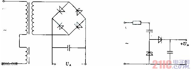

请问有零式整流稳压电路图吗?

该电路稳压管前接电容、电阻元件。稳压管在其导通方向上通过输入电容接交流电源,而在阻断方向上限制电流,使后接的电容重新充电,从而使输出电压稳定。该电路电压脉动较桥式大,但由于直接接交流电源,故消耗电流较小。
