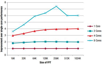

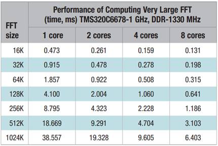

下页图表1展示了TMS320C6678评估版(TMDSEVM6678LE)分别在一个DSP周期和一个毫秒单位时间内运行FFT代码的结果。在理想状态下,当用于计算的内核数量增加一倍,循环计数就会减少一半。但在现实中,由于存在信息运行的天花板,同时受限于内存大小和信息宽度(内部存储器),这种情况很难实现。在这种情况下,当用双核取代单核时,运行FFT的时间平均减少了49.3 %,基本达到了理想的周期数的一半。当用四核替代一核时,运行FFT的时间平均减少了72.5%,而采用八核时平均运行时间则减少了81.6%。
表格一:FFT分别在1/2/4/8DSP核时周期及毫秒的结果
由此我们可以看出,无论是双核还是四核,随着FFT的大小从16k增加到256k,运行时间减少的幅度也越来越大,而采用八核时运行时间减少的幅度更加剧烈。这是因为对于较小的FFT,核数越多,并行代码相对于额外增加核数来提高性能的代价要小很多。以前256KB的FFT,在提高性能方面的效果并不太理想,在双核时只能提高2倍,四核时也只有4倍,而在八核时反而会降低其性能。这是由于八核处理数据的速度远高于外部存储器传输数据的速度,从而使其存储空间到达上限导致的。在本演示中,计算一个大小为1024k的FFT,即一百万点的FFT,在采用8个DSP内核,运行速率为1GHz时,运行时间仅6.4毫秒。
图二:单核与多核在性能上的提升
