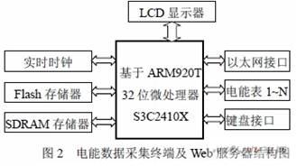

3.1 硬件系统
电能数据采集终端及Web 服务器硬件系统框图如图2 所示,由于嵌入式微 处理器采用精简的实时多任务内核,负责各个功能任务的管理,以满足电能 表性能不断扩展所需要增加的功能。同时嵌入式微处理器具备网络通信功能, 可以方便地扩展为远程测控中使用的基于TCP/IP 的网络化智能仪器。在嵌 入式微处理器所拥有的硬件资源基础上建构嵌入式Web 平台,允许管理员在 任意地点通过Web 浏览器访问电能数据,实现跨平台的远程控制和管理。
S3C2410X 微处理器是一款由SAMSUNG 公司设计的基于ARM920T 核的16/32 位RISC 处理器,工作频率203MHz,内部16KB 数据Cache,16KB 指令Cache, 带MMU、外部存储器控制器,内置LCD 控制器,NAND FLASH 控制器,SD/MMC 接口支持,4 个DMA 通道,3 通道UART,1 个多主I2C 总线控制器,1 个IIS 总线控制器,4 通道PWM 定时器及一个内部定时器,117 个通用I/O 口, 24 个外部中断源,两个USB 主/一个USB 从,8 通道10 位ADC,实时时钟及看 门狗定时器等,内核工作电压1.8V,I/O 及存储器3.3V。
