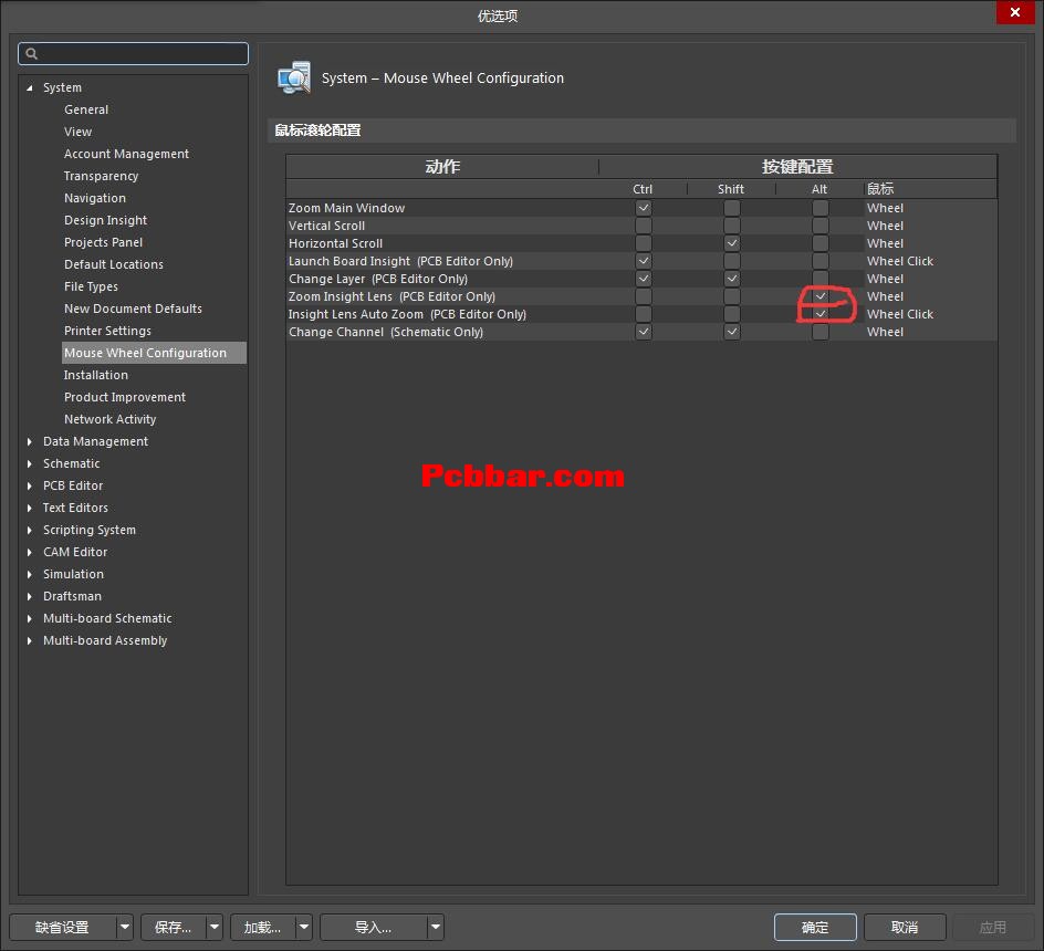

为什么AD18鼠标放在敷铜区域的焊盘上,焊盘没有明显显示出来?
ad18
敷铜
这是AD18里同样操作把鼠标放在敷铜区域的焊盘上,焊盘没有显示出来这是AD13里同样操作把鼠标放在敷铜区域的焊盘上,焊盘显示出来
(2)
申根换
2019-9-26 09:55:55

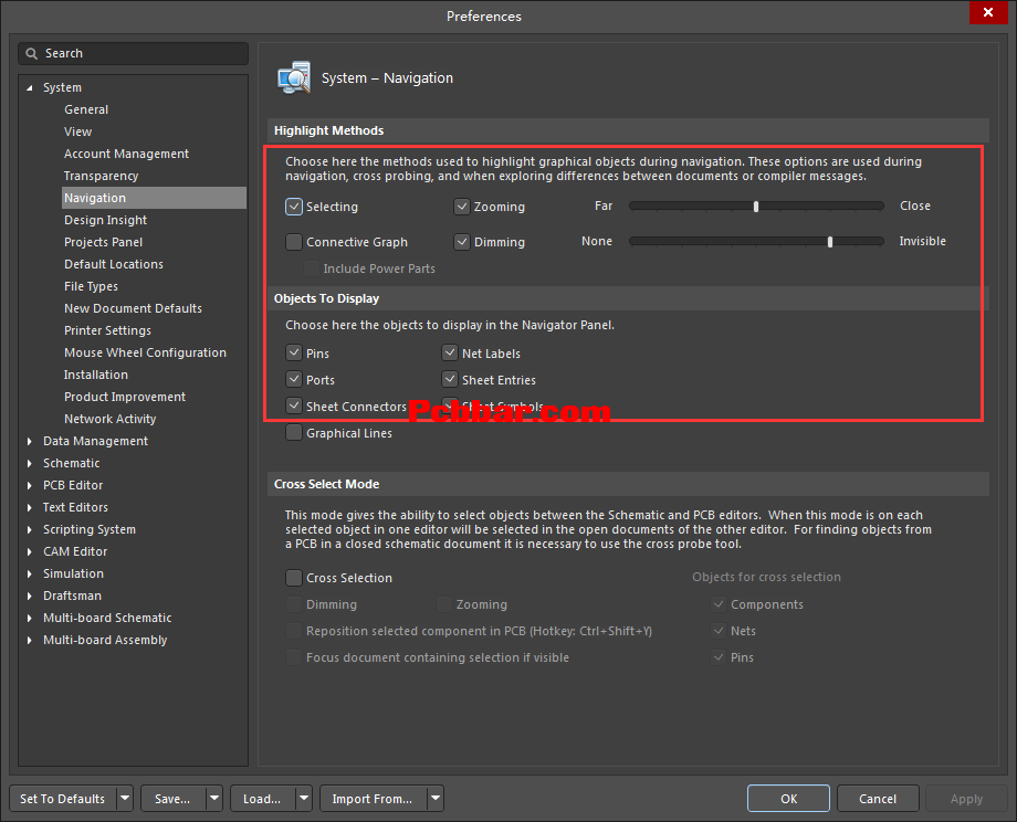

1.PADs元素是否有打开
2.高亮模式是否打开
1.PADs元素是否有打开
2.高亮模式是否打开
胡皓
2019-9-26 10:14:37
解决了 需要按Alt+单击
解决了 需要按Alt+单击
