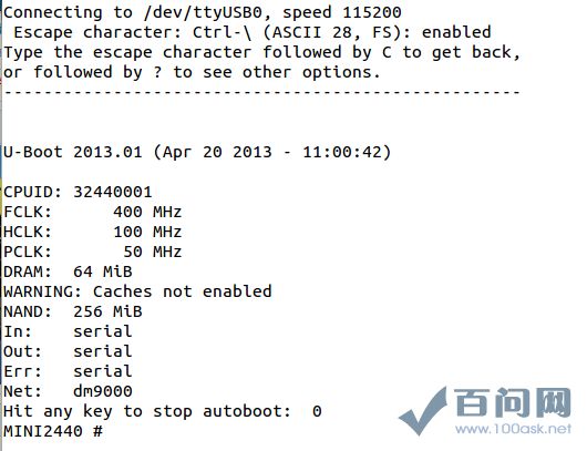

如题:uboot 2013 最新的移植 支持nand_spl 更强大并且支持更多功能 效果如下图,完整的代码可以在github上下载,uboot 2013不仅更加成熟,而且对nand_spl和其他代码结构做了更好的调整,比如通过使用bords.cfg,Makefile变得简洁了,nand_spl使得nand方式启动更简单和容易实施
完整的移植代码在:
https://github.com/pingfengluo/uboot2013_for_mini2440.git
下载
解压之后进行
编译:
$ make mini2440_config
$ make
将在uboot源码主目录下生成 u-boot-nand.bin
Mini2440的板子从nor flash启动,
1、【f】格式化nandflash
2、使用 【a】u-boot-nand.bin 将下载到nandflash,然后从nandflash启动,就可以看到最新的uboot2013
现在你就可以尽情的享受开源的力量,和编程良好的代码
附件是编译好的u-boot-nand.bin,可以直接使用
啥也不说,先上图!!!
