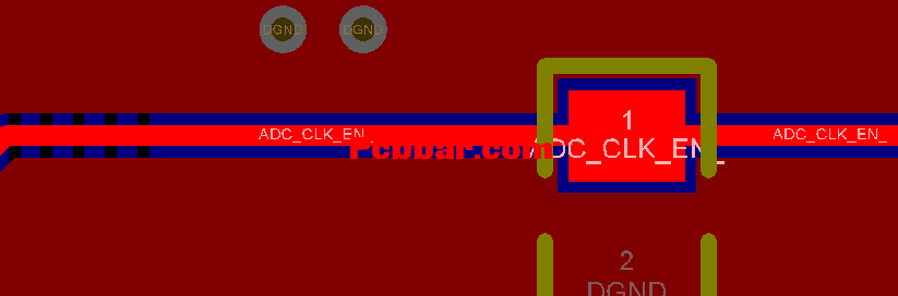

AD17中使用Ctrl+鼠标左键,高亮网络,能否选择仅高亮焊盘,过孔,走线,不高亮覆铜。
如图
即AD6.9默认的高亮模式,如何在AD17里面设置?

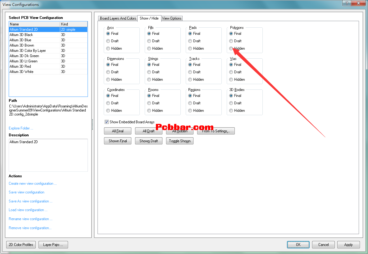

2019-9-24 10:56:27
AD没有这个单独设置的选项,你可以选择隐藏铜皮
郑振宇altium
2021-3-23 21:43:50
这个不可以 只能一起高亮了 这个是高亮网络
如果你是高亮器件 可以执行alt+点击进行高亮
