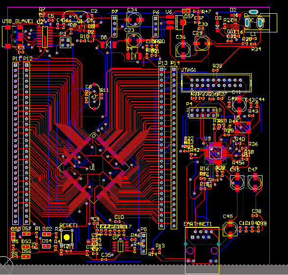

请问自己画的最小系统板子还有什么问题?
EEPROM
PCB
第一次画
PCB
,画的zet6的最小系统板子,上面有芯片,串口,下载器,
电源
,还有一个EEPROM,一个以太网部分,板子的电源线还没有加粗,发上来各位大神看看给点建议,这个板子测试可以的话,要画项目里面的板子,求指正求批评

晶振最好还好是放的近一点。看你这地线走的,是不打算铺地了吗?USB下面的线有点扭曲,有些线走的比较绕。据我目测你左右的四个排针貌似没有对齐。走线能粗还是粗点好

走线比较工整,去耦电容一个都没有,多学学我们板子的样子。或者多失败几次就知道为什么了。
