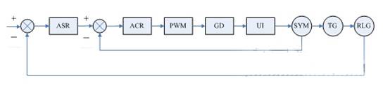

驱动调速一般可以分为整流、直流保持、逆变和控制四部分,电流调节器对电流实际值与给定值进行比较整定,速度调节器通过测速电机和转子位置检测得到速度实际值,对速度值进行整定。

图1:驱动器调速系统原理框图

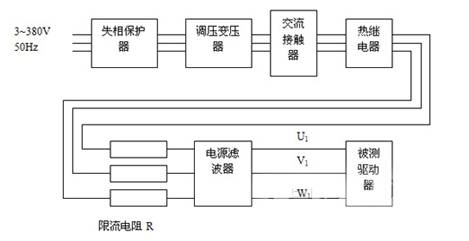

启动电路为被测驱动器提供工作电压,电路中串入三个限流电阻,防止了浪涌电流。同时接触器、热继电器和滤波器使提供的电压质量得到稳定可靠的保证。上电过程中,只需控制计算机发出上电指令,接触器动作,完成上电过程,实现安全可靠的“软启动”,启动电路示意图图下。
图3:启动电路示意图

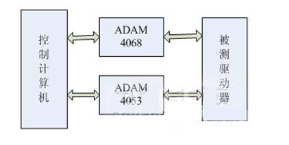

驱动器上电和使能通过串口来通讯,并通过串口实时检测驱动器工作状态。串口通讯选用通讯卡PCL745,通过差分输入,具有较强抗干扰能力,并且不需添加232或485转换模块,直接能与ADAM模块完成通讯。具体连接示意图如下。
图4:使能及检测模块连接图
图3:启动电路示意图
图4:使能及检测模块连接图

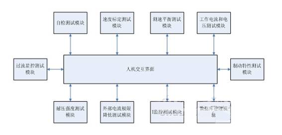

界面是测试系统的表现形式,是用户进行分析判断的窗口。用户可以设置自检项和测试项,同时还可以进行打印和故障诊断。在人机交互界面中对所要测试的项目进行设置,计算机向被测驱动器发出速度指令,通过专用接口和其它测试设备所得数据,测试软件进行在线分析比较,给出合格与否的结论,同时调用专家诊断知识库的知识进行故障诊断,并且给出故障的解决方案。人机交互界面模块组成如下图5。
图5:人机交互界面模块图

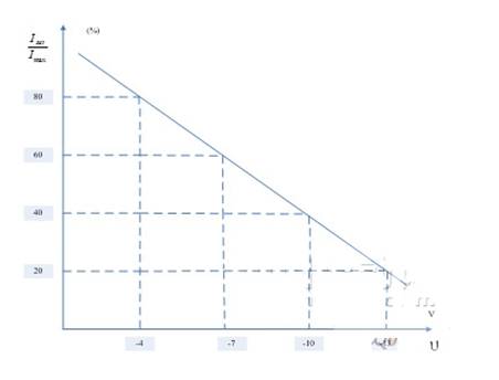

在被测驱动器的XX端加上-10V电压,速度控制器的过流监控功能失去作用,根据电流降低特性曲线,可知最大输出电流被限制在40%Imax。速度给定值设置为-5V,驱动使能打开3分钟后再关上,测量检测孔的波形,Iist幅值应为4+0.4V,“过流”指示灯不亮。电流降低特性曲线如图6。
图6:电流降低特性曲线
图5:人机交互界面模块图
图6:电流降低特性曲线
