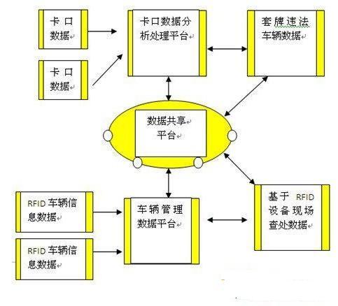

车牌识别与RFID相结合的优势
车牌识别技术与RFID技术可以说各有所长,能不能两者相结合取长补短呢?通过数据信息共享,把牌照识别系统识别出的套牌嫌疑车辆数据与基于RFID技术的车辆管理信息做对比,可以十分精确地确定违法车辆,结合现场执法,可大大提高执法效率。
利用车牌识别技术广域性特点,在一定区域内对经过车辆车牌数据处理,这种方法可以减少人工检索的工作量,比较自动化获得是否该区域存在黑车或者套牌车辆的存在,并且可以直观的获知套牌车辆的车牌号码,出现时间,行驶区域及驾驶人特征等信息,将以上信息和公安,交通执法,车辆执法部门信息库连接后实现车辆违法信息共享,可以为执法部门在执法过程中布设有效的执法位置及执法时间提供较好的参考。然后在现场执法中可以充分利用RFID的唯一性,比较精确的定位违法车辆。
执法人员可以在出租车或者黑车较多出现的场所,诸如机场,火车站,轨道交通换乘枢纽等场所建立执法检查点,通过对车牌识别系统数据查询,从而获知是否有违法车辆存在,进而对过往车辆进行检查,确定违法车辆。
车牌识别系统与RFID车管系统数据流
结论:
这两种技术的结合技术上是完全可实现的,并且可以对现有数据进行分析、处理,真正达到信息的共享,提高执法效率,降低执法成本,为安全的交通行车环境提供了良好的技术支持。
