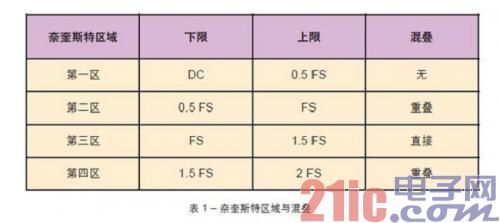

此外,因为这个原因,ADC需要利用抗混叠滤波器来阻止信号或噪声混叠至量化的信号中。但是,频谱混叠对于工程师来说非常有用,在ADC具有宽泛输入带宽的情况下尤为如此。经过周密安排考虑之后,混叠使用户无需借助下变频器即可直接转换信号。出于这种考虑,我们将频谱划分为几个区域。
利用表1中给出的信息,如果转换器拥有足够高的带宽,则可将信号从一个奈奎斯特频带混叠至另一个频带。

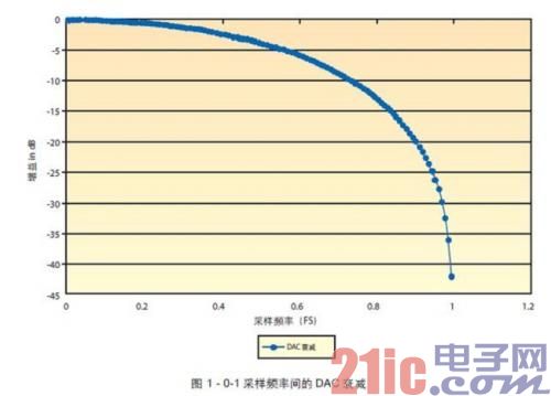

大多数DAC一直将模拟输出保持到下一个采样周期,这将对输出频率域产生良好的效果。用户将注意到这两个图像均存在于整个输出频谱中,由于在0.5FS时正弦效应将接近4dB(3.92dB),所有奈奎斯特区域中的输出信号都出现衰减(如图1所示)。这两大问题均可利用滤波器来解决。

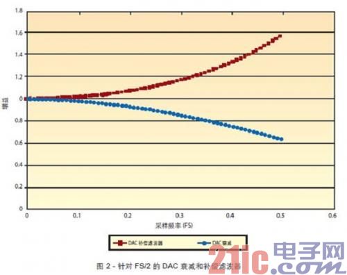

用户可以像实现FIR滤波器一样轻松实现正弦校正滤波器。开发该滤波器最简单的方法就是利用下列方程式来绘制正弦衰减特性。

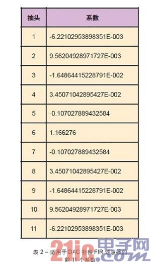

先创建校正因子,该因子是所计算出衰减系数的倒数,然后再执行逆傅里叶变换,以获取所需要设计滤波器的系数。通常情况下,用户需要采用几个抽头才能实现该滤波器。表2给出了滤波器的前11个系数,同时图2还给出了针对衰减的补偿。
