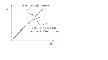

理想功率放大器(PA)将信号以一定的放大系数a对输入功率进行放大,实际PA在输入功率较低时能够保证线性的放大,而当输入功率较大时会进入非线性区,从而输出高阶变量。具体如图1所示:
图1    PA理想与实际输入输出比较示意图
终端在发送频段f0上发射信号,同时若接收频段为n×f0(n=2, 3, ...)时,接收机将受到谐波影响,导致接收机灵敏度下降,如图2(a)所示。而谐波对接收端造成的干扰途径分为两种:即PA输出PCB(Printed Circuit Board,印制电路板)干扰和发射天线输出干扰。

造成终端谐波干扰的根本原因在于器件的非线性(如图3所示),因此,提高器件的性能是减少终端谐波干扰的最根本的解决方法。通过研究器件非线性与相关性能指标的关系,优化相关性能指标,从而减少器件非线性。目前3GPP RAN4正在讨论5G终端在上述谐波干扰问题存在时,其性能指标是否能够相比于LTE有进一步优化的空间。
