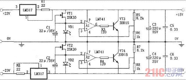

如图所示为恒流并联式稳压电源。它具有高速、低噪声、低内阻的特点。采用LM317作为恒流源,可为负载提供560mA的恒定电流。场效应管2SR3D和发光管提供低噪声的基准电压。LM741(运放)作为误差放大器,对基准电压和取样电压进行比较和放大。两只3DD15用来调整输出电压,以达到稳定输出电压的目的。
