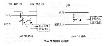

FRAM存储单元结构
  •   FRAM的存储单元主要由电容和场效应管构成,但这个电容不是一般的电容,在它的两个电极板中间沉淀了一层晶态的铁电晶体薄膜。前期的FRAM的每个存储单元使用2个场效应管和2个电容,称为“双管双容”(2T2C),每个存储单元包括数据位和各自的参考位。

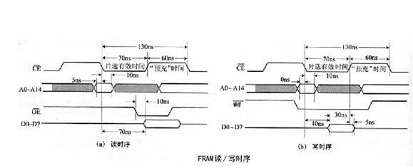

FRAM - FRAM的读写时序
  •   在FRAM读操作后必须有个“预充电”过程,来恢复数据位。增加预充电时间后,FRAM一个完整的读操作周期为130ns,图(a)所示。这是与SRAM和E2PROM不同的地方。图(b)为写时序。
