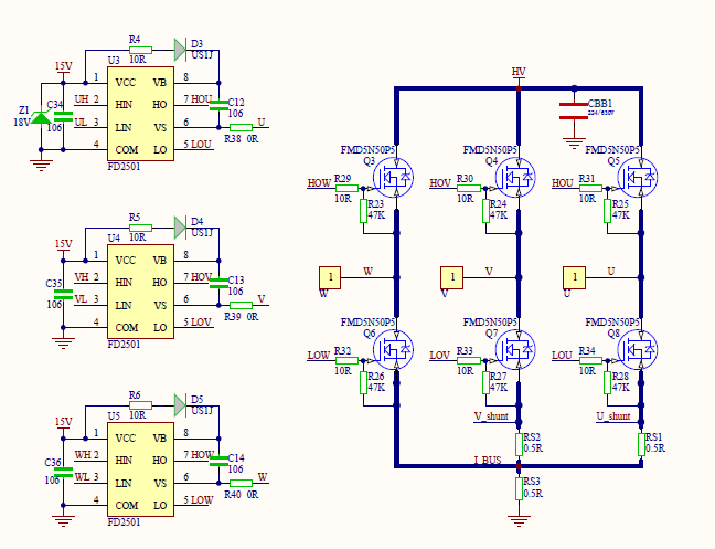

怎么样减少MOS的反向恢复损耗?
原理图
已经上传了驱动部分的原理图,我刚进一个做MOS的公司,有个客户是这样的,他说我们的管子温度比他的高了20度,MOS的Trr和Qrr都比较大,反向恢复损耗比较高,有什么办法可以降低吗,让MOS的温度的降下来

驱动电路中的mosfet温度高一般是导通时间过长,即在放大区时间过长造成温度升高。
