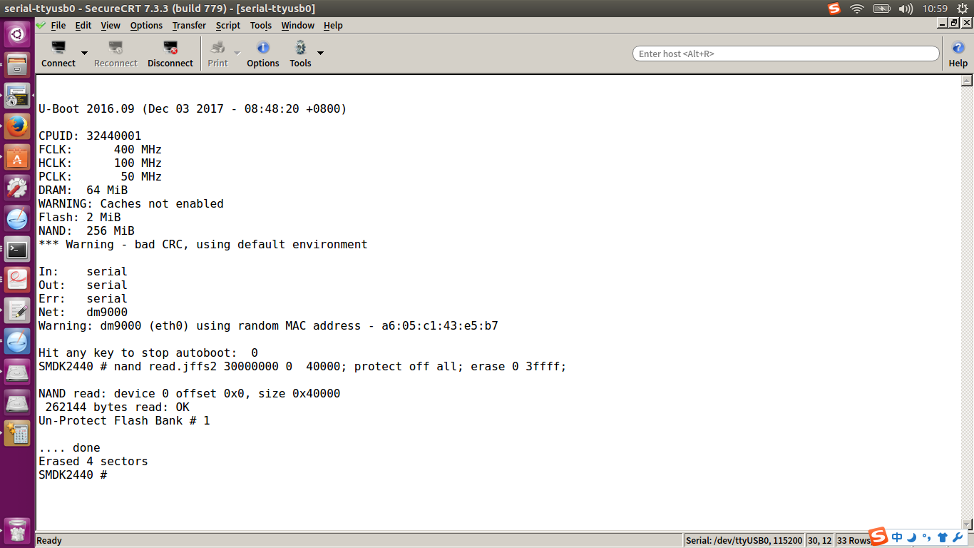

在移植uboot2016.09时,成功支持nor flash 和 nand flash 之后,尝试将nand中的uboot读取到nor时,执行以下命令:
1.先执行nand read.jffs2 30000000 0  40000; protect off all; erase 0 3ffff
提示:
SMDK2440 # nand read.jffs2 30000000 0  40000; protect off all; erase 0 3ffff
NAND read: device 0 offset 0x0, size 0x40000
262144 bytes read: OK
Un-Protect Flash Bank # 1
.... done
Erased 4 sectors
操作成功。

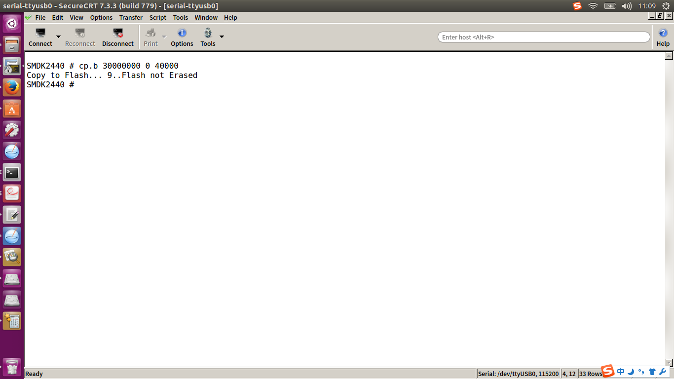

2.再执行cp.b 30000000 0 40000
提示:
SMDK2440 # cp.b 30000000 0 40000
Copy to Flash... 9..Flash not Erased
SMDK2440 #

再次执行 cp.b 30000000 0 40000,
SMDK2440 #
还是提示flash没有擦除,我在移植的过程中并没有对flash的源代码做修改,是不是宏定义或者其他地方出了问题

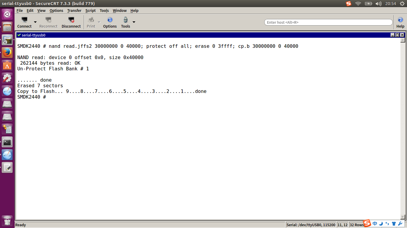

然后,编译,下载程序到JZ2440V3的norflash中,执行
nand read.jffs2 30000000 0 40000; protect off all; erase 0 3ffff; cp.b 30000000 0 40000
成功将nand flash 中的uboot拷贝至norflash
