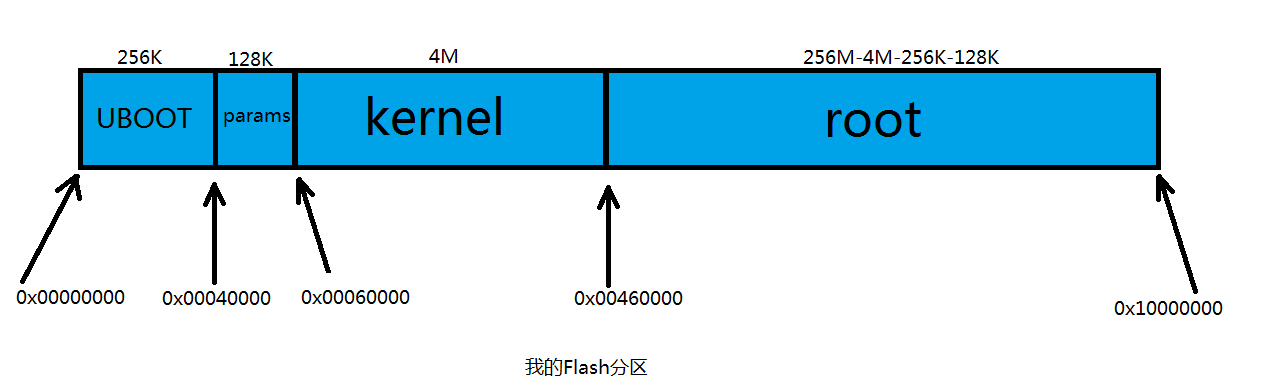

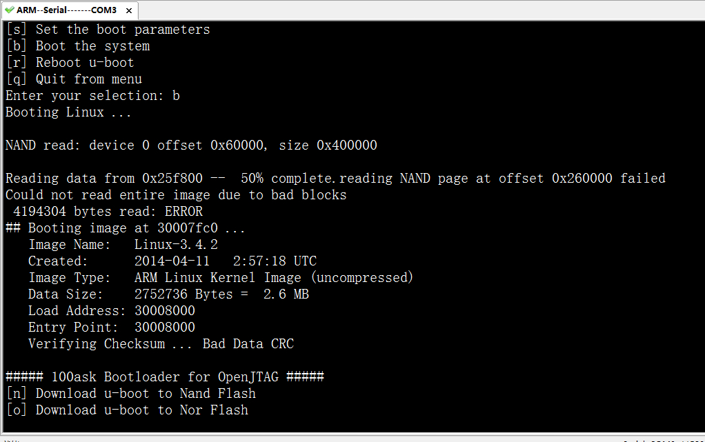

如图所示:说是有坏块。我就用DNW在Linux下重新烧写内核,之后内核就可以启动了。
如果将
开发板
重启,很大可能又会启动不了。大家给支支招啊。
u-boot 1.1.6,买开发板自带的,我只是修改了一下nandflash的分区大小
内核版本:Linux-3.4.2 。第三期视频使用的那个。启动时的错误信息如下:

u-boot的nand里面有一个功能可以消除坏块的 好像是scrub

内核太大了,这个UBOOT里把内核分区只划为2M
