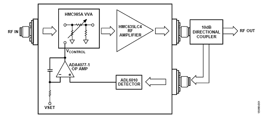

自动增益控制(AGC)电路在很多应用中都非常重要,例如频率合成器的幅度稳定、发射机输出功率控制或接收机动态范围优化。图1所示电路采用ADL6010检波器、HMC985A电压可变衰减器(VVA)和HMC635 RF放大器,在很宽的输入频率(20 GHz至37.5 GHz)和幅度范围内提供自动增益控制。在20 GHz和30 GHz之间,电路性能(通过本电路笔记中介绍的AGC品质因数来衡量)非常好。在30 GHz以上,电路的总增益会下降。然而,利用匹配技术(本电路笔记未予讨论)可以改善窄带性能。

图1.电路框图

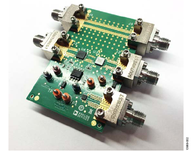

图2.EVAL-CN0390-EB1Z AGC印刷电路板(PCB)照片

图1.电路框图

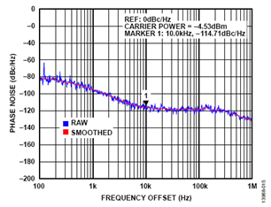

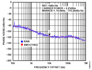

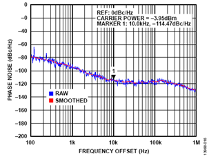

对于模拟控制VGA,相位噪声可能是一个问题,常常需要权衡控制电压输入带宽与相位噪声性能下降程度。测量相位噪声性能下降程度的第一步必定是测量发生器本身,图14显示了输入频率为20 GHz且幅度为−10 dBm的情况。该图选择了相对较低的RF电平,使得环路处于高增益状态,任何相位噪声性能下降的影响都会最大化。图15显示了控制电压为0.1 V时AGC RF输出端的相位噪声,图16显示了控制电压为1.0 V时AGC RF输出端的相位噪声。如结果所示,在这些条件下相位噪声的提高并不突出。

图14.20 GHz时发生器相位噪声测量结果,RF输入功率 = −10 dBm
图15.AGC RF输出端测得的相位噪声,RF输入 = −10 dBm,VSET = 0.1 V
图16.AGC RF输出端测得的相位噪声,RF输入 = −10 dBm,VSET = 1.0 V

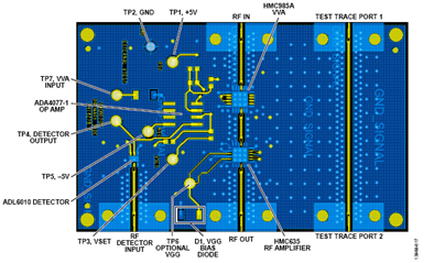

针对20 GHz到40 GHz的宽带工作范围的PCB设计不是一件轻而易举的事。PCB采用了接地共面波导技术,并在PCB上增加了一条测试走线以验证50 Ω走线结构。带电源和信号连接的整体布局如图17所示。实际测试设置中的PCB如图18所示。注意外部10 dB定向耦合器的连接,RF输入直接连到RF发生器,从而无需补偿电缆损耗。

图17.ADL6010 AGC电路—PCB

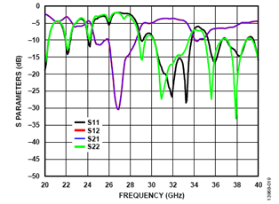

S参数S11、S22、S21和S12如图19所示。正如数据所示,即使进行事先设计和仿真,23 GHz至28 GHz区域中的回波损耗也比最优值小。30 GHz至40 GHz范围中的性能要好得多。
图19.AGC PCB—测试走线S参数
图20显示了PCB上有源电路的双端口S参数(RF输入、RF输出)。从20 GHz到40 GHz,增益性能(S21)有滚降。增益性能中还有零点,这与测试走线中显示的回波损耗问题是一致的。
图19.AGC PCB—测试走线S参数
