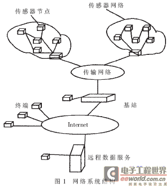

1.1 网络系统结构
一种适用于矿井环境监测的传感器网络系统结构如图1所示。这是一个层次型网络结构,最底层为部署在矿井工作面上的传感器节点,向上依次为传输网络和基站。根据矿井规模,基站信息还可以通过Internet连接到矿井环境监测中心。为获得准确的数据,传感器节点的部署密度通常比较大,并且部署在若干个不相邻的监测区域内(如若干个矿井工作面),从而形成多个传感器网络。传输网络是负责协同各个传感器网络网关节点、综合网关节点信息的局部网络。基站负责搜集传输网络送来的所有数据,发送到Internet,并将传感数据的日志保存到本地数据库中。对于大规模矿井环境集中监测系统,传感器节点搜集到的数据通过Internet传送到中心数据库存储。中心数据库提供远程数据服务,科研人员可以通过接入Internet的终端使用远程数据服务,对数据进行进一步的分析处理。
