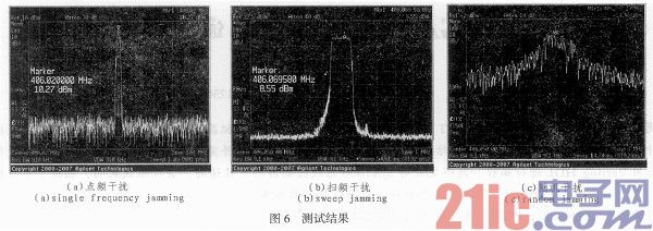

对干扰器的3种干扰模式分别进行测试,得到的结果如图6(a)~(c)所示,其中图6(b)是使用频谱仪的最大保持功能记录到的频率扫描轨迹。测试结果满足要求。
