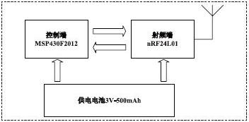

RFID标签从整体结构上看,通常包括2个部分:控制端和射频端,因此在选择控制芯片和射频芯片时需要优先考虑其低功耗性能。本文在此基础上选择了MSP430F2012控制芯片和nRF24L01射频芯片;天线则选用了Nordic公司的PCB单端天线;标签采用3V-500mAh纽扣电池供电。系统工作在2.4GHz频段。系统结构框图如图1所示。
图1 系统结构框图

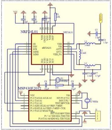

本系统主要运用于RFID定位方面,除了简单的识别外,重点在于阅读器对标签信号强度的测量,因此阅读器与标签间不会有大数据量频繁的读写操作,在电路设计时可省略片外EEPROM.同时还可以省去稳压电路以节省静态电流消耗。硬件原理图如图2所示。
图2 硬件原理图

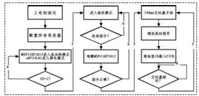

图3 软件流程图
3.2防冲突设计
nRF24L01自带载波检测功能,在发送数据前先转入接收模式进行监听,确认要传输的频率通道未被占用才发送数据,利用此功能可实现简单的硬件防冲突。
考虑到本系统采用了500ms的统一发送间隔,在被定位目标众多的场合有可能发生识别冲突,因此需要在程序中合理的增加防冲突算法。ALOHA算法主要用于有源标签,其原理就是,一旦信源发生数据包碰撞,就让信源随机延时后再次发送数据。考虑到程序的复杂性势必引起处理时间的增加,也会带来额外的能耗,本系统采用了较为简单的纯ALOHA算法,即在每个500ms计时周期内随机发送标签ID,这就需要在程序中插入一个随机延时,延时时长的选择通过一个随机值函数来实现,随机延时范围为0~300ms.这种简单的防冲突算法既简化了指令,又能大幅降低冲突概率。
另外,n R F 2 4 L 0 1传输速率为1 M b p s或2Mbps,单次发送一个数据包,单个数据包最大32bytes,假设标签ID为32bytes,以2Mbps速率发送一次ID的信号宽度(传输时间)约为100~150μs,相对于500ms的整个定时周期而言微乎其微,但仍有可能出现发送饱和的状态,这时可以适当的延长计时周期以增加信道容量。较快的传输速率有助于移动目标的识别和定位,而较短的数据长度也能显着提高标签基于随机延时的防冲突能力,因此尽可能将标签ID的长度限制在32bytes以内。
